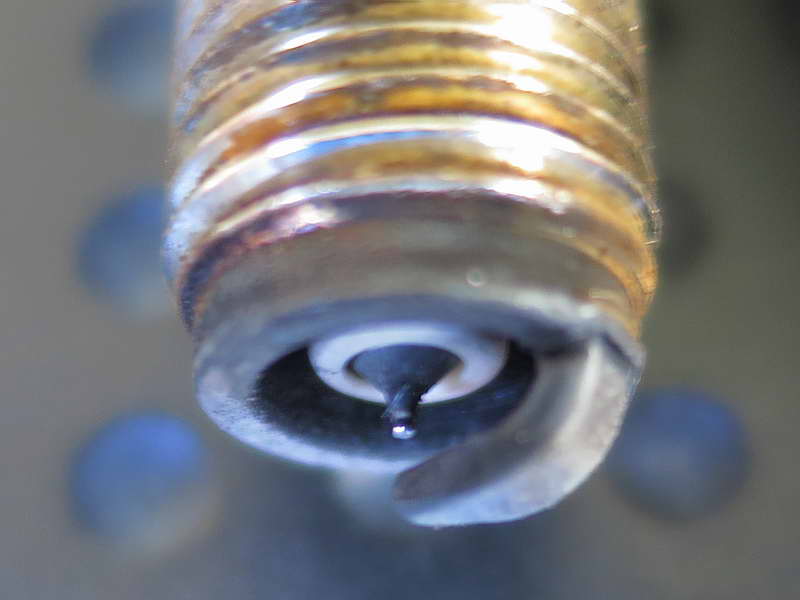

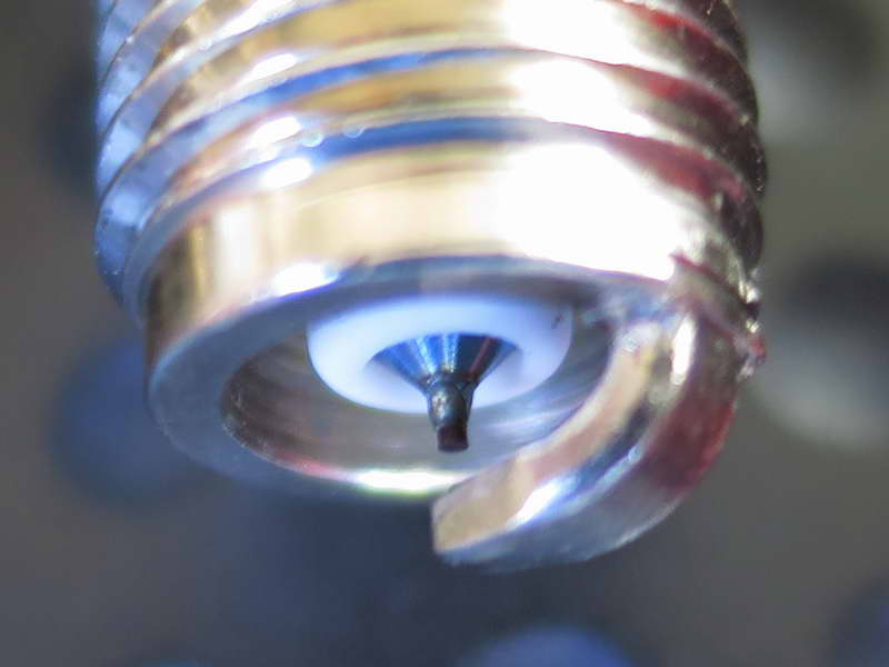

本日涙の交換作業を終えました。
これで3回目ですね。今回は25600kmもたせました。
見ためでは減っているのか分からんくらいですね。
3万キロくらいまではなんとかなりそうな感じかも。
やっぱり8時間コースでした。今回も疲れ切りましたよ :oops:

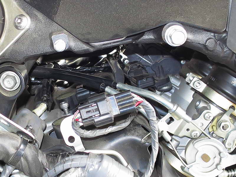

プラグキャップを抜くのに苦労するという話を聞きますが、私は
長いプラスドライバー(金属の軸部分が25cm)をプラグキャップ
の下に潜り込ませて、てこの原理でキャップを持ち上げています。
超簡単、あっという間に抜けますよ。
あと…
作業前には、専用プラグレンチ(必須です。Q型は車載工具に
入っていました)と、次回プラグキャップが抜けるように塗るた
めのシリコングリスがあることを確認下さい。
せっかくばらした後に無いことに気づくと :shock: ですよ。
使用後
使用前

Re: マフラー換えました!
投稿記事by らすかる! » 2015年6月06日(土) 23:57
[武]さんコメントありがとうございます!
綺麗に焼けてますね?
オイラのはどんなかな?
