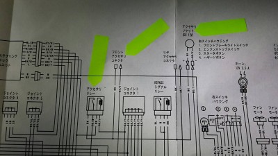

みなさま、初めましてお世話になります。
先日仲間に入れていただいた北海道の「ちー」と申します。
電気系統で困っておりましてアドバイスいただければと思います。
愛車は本州から取り寄せた08モデル(登録は07)
エンジン、足回り、電気系統など予想以上にあちこち不具合がありまして少しずつ克服しているところでございます。
まず、アクセサリー部分のヒューズが切れます。
イグニッションONですぐに切れます。(入手当時から)
①アクセサリー系統の電源はどこまで行ってるか知りたいのです。
次に
②シガー電源の接続箇所
入手当時シガーが死んでいました。
もともとどこにつなげられていたのか知りたいです。
社外のグリップヒーターが付いていたのですが動作せず、故障なのかは分からないまま取りあえず取り外しました。
その残った配線に取りあえずシガー電源をつなげましたが通電しました。
その後たまたまシガーが死にましたので調べたら「テール系統」のヒューズ切れが原因でした。
(切れた原因はテール系統の私が行った配線が原因ですのでシガーではないようです)
そもそもグリップHの配線方法もちょっと意味不明な状態で、ショップの人も首を傾げるものでした。
その他HIDが取り付けられ、どうやら無線機かETCが取り付けられた形跡があり配線系統も色々いじられたようです。
配線図も手元になくちょっと困っております。
余談ですが、前かそれ以前のオーナーさんは、もしかしたらこちらのクラブの方ではないのかなぁ...と思われる形跡があります。
何かヒントがございましたらお教えいただけたら幸いです。
ちー@北海道

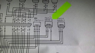

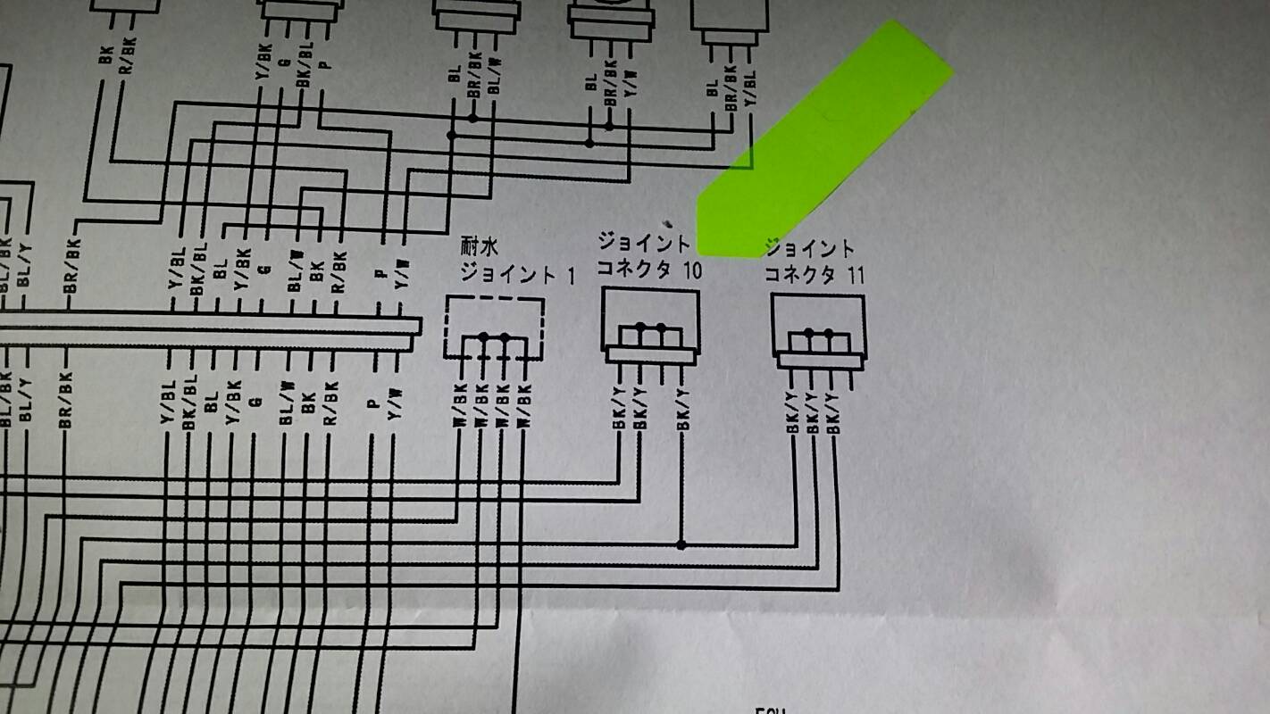

投稿記事by snowman » 2015年10月16日(金) 22:08
ち-さんはじめまして
幽霊クラブ員の snowman と、申します。
08のマニュアルを、持っていましたので開いて見ました
アクセサリーソケット付近の配線図の画像を、添付します
 (*^_^*)
(  ス  ノ  )でした。
snowman
