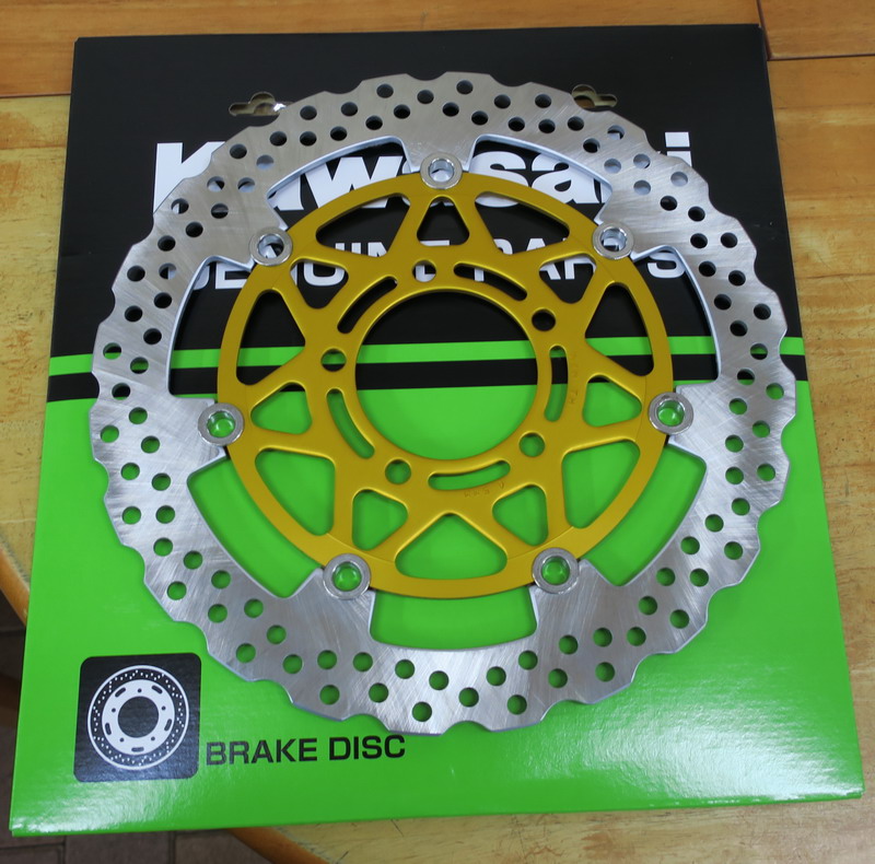

せっかくなのでプチカスタマイズとして、板の中心部分の色を金色にしました ;)
ZZR14のリミテッドエディションなんかに使われている純正品でして、値段は
元の黒色と変わりありません。ちょっと色が合わないかも…と思っていましたが、
実際につけてみると意外と合うものですね。
高いお金をかけてメンテしたのでせめて色だけでも変わった気分になってお得な
気がしています。
金色です
メンテ中

Re: ホイルベアリングについて
投稿記事by daiki » 2016年3月11日(金) 23:33
武さん。こんばんわ。
 お~ゴールドのディスク板~かっちょいいじゃないですかぁ~(驚)
 なるほど~。14Rのがありますねぇ~。
 すいません。この案、パクリます。こういうカスタム大好物です。
 ありがとうございま~す。

メンテナンスって、お金かかるけど元に戻るだけで、変わるわけ
ではないんですよね。で、色だけでも変わると気分も変わって
プチカスタマイズ気分になれますよね。
純正部品なので安心ですね~。
ZX-6Rや10Rの一部などでも、この配色は使われていたの
で「い~な~」と思ってました。で、今回ZZR1400の部品
をパクって実現しました。
純正部品です
