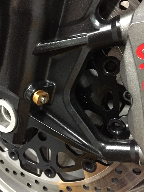

リバウンド、コンプレッションはZZR1400の標準値だとストロークが若干
速い感じがあったので、それぞれ+1 Hi側に変更。イニシャルは13mmmにしています。

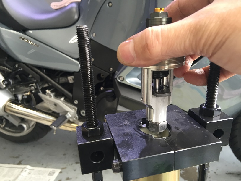

今回、初めて倒立サスの分解を行ったのですがフォークキャップボルトの取り外しに
苦労しました。
当初、L字型のアングルを組み合わせてスプリングを圧縮したのですが、スペーサーに
あるひっかけ穴の位置の関係で完全に圧縮できず、組み立て時に苦労したので結局
サスの仕様変更の度にショップに出すのを考え、高価な純正のSSTを購入しました。
