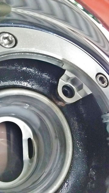

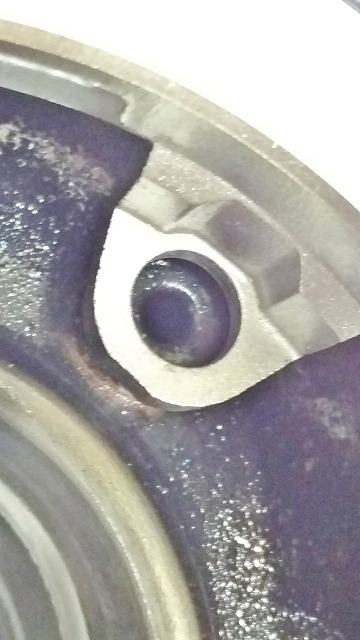

皆さんの御意見お願いします。
先日タンクキャップ部の錆を取ろうと取り外した際に
写真の部分にあるゴムパッキンをタンクの中に落としてしまって・・・
口を塞いでおけばと悔やまれます。 :oops:
耐ガソリンでしょうから溶けることもなく放置していてもいいものか?
取り出すとなるとポンプで吸い出すことも考えやってみましたが
何度もやってみないと出てきそうにありません。
最後はタンクを取り外して底のフェールポンプを取り外して取り出すのが一番確実ですが時間はかかりそうで、
このまま放置でその機会が訪れた時にやれば良いかな・・・なんて思案中です。
急いで取り出した方が良いでしょうかね~
自分の失敗ながら情けなくて、同じような経験された方、放置でも良いでしょうか?
御意見お願いします。

タンクは他に外す時にタイミングを合わせて挑戦してみます。ありがとうございました。

タンクの口元は内部に返しがあって単純に出てこない構造で、運任せで振り続けると出てくるかなぁ~
少しずつ溶けて流れ出てくれることを祈るばかりです。運が良ければ、私の方が先に故障するかも・・・(笑)
