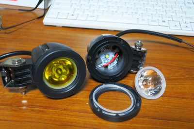

100均で買ってきたセロファン紙です。何色か組になって売ってました。セロファン
って…小学生の学芸会で電球式のスタンドの前につけてなんちゃって照明に使って
いるようなアレですね。
はさみで丸く切って、平面のガラスとレンズの間に入れてはさんでいるだけです。
貼り付けてすらいません。なんちゃって度が極まっていますね。でも…意外と黄色いん
ですよコレが。耐久性は超謎ですが、とりあえず試験した画像を貼り付けておきます。

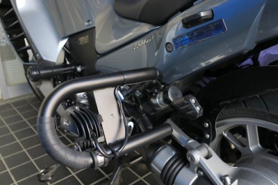

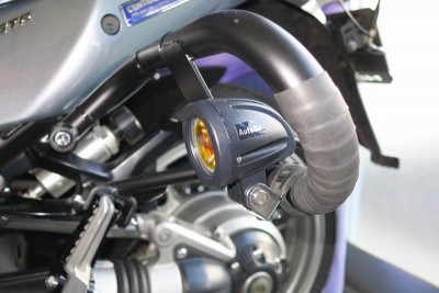

なお、リアガード(パイプ系1インチ)には、Amazonで出ていた
uxcell EPDMラバーライニングPクリップ ゴム 304ステンレス鋼 Pクリップ ケーブル
マウント 25mm 2個入り 送料込み482円 というなんちゃってマウントを使っています。
中国から送られてきましたよ。

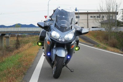

セロファンで黄色くする

後ろ姿
