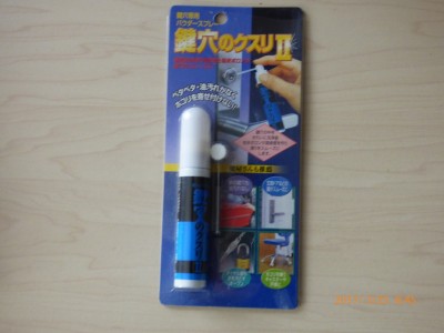

投稿記事by let-it-be » 2018年2月25日(日) 08:50
皆さん ありがとうございます。
色んな種類があるのですね。私は、以前家で使った写真のものがあったのでこれでやってみます。
家の鍵穴はこれを使うことで無茶苦茶スムーズになりました。
1400GTRにはこれからやってみます(でも、今日も寒そうなので躊躇中(笑))
