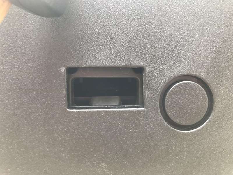

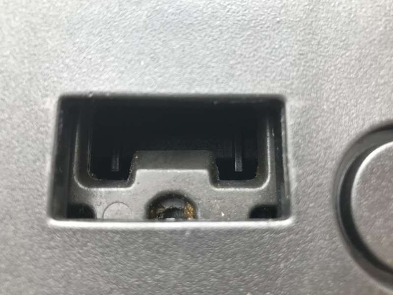

投稿記事by まきまき » 2019年5月13日(月) 08:01
ちー様
ご返信頂き誠にありがとうございます。
まきまきです。
写真を以下URLに貼り付けてみました。
https://sites.google.com/view/1400gtr/
ベースとトップケースははまるのですが、ガバガバでロックが出来ない状態でおります・・
構造的にはトップケース側のフックとベース側の穴に引っ掛ける形だと思っているのですが
このフックがベースに引っかからないのでガバガバになっているのだと思います・・
トップケース側のフック(突起)が下向きになっていればベースの穴に引っかかるのですが
上を向いている(写真3枚目)為にロックできないのでは・・と
トップケースの取り付けが初めてなのもので、トップケース、取付ベースのどれが正しいのか
悩んでおります・・
申し訳ございませんが分かる方、ご教授頂けたらと思います。
宜しくお願いいたします。
まきまき
記事: 16
登録日時: 2016年9月30日(金) 20:57
Re: トップケースの取り付けについて・・
投稿記事by ちー » 2019年5月13日(月) 09:06
3枚目画像の金属状のモノはバネのテンションかかってますか?
5枚目の画像ですがそこから押し込んでも入りませんか?
ぐっと押し込むとカチンといってロックされぐらつかないのですが。
投稿記事by まきまき » 2019年5月13日(月) 10:04
ご返信ありがとうございます。
また画像の方も見せて頂きありがとうございます。
四角の中のフック・・上側ですね・・
3枚目の画像は単純に取り外して裏返して撮影している状態になります・・
上から思いっきり押し込んでいますがまったくロックが出来ずすぐに浮いてしまいます・・
ちー様のベースの突起部分ですが、穴は下にある状態でしょうか。
ベースの突起の中を触ると上部は引っ掛けが出来るような箇所がないので、引っかからずロックが
出来ないのではと思っているのですが・・・

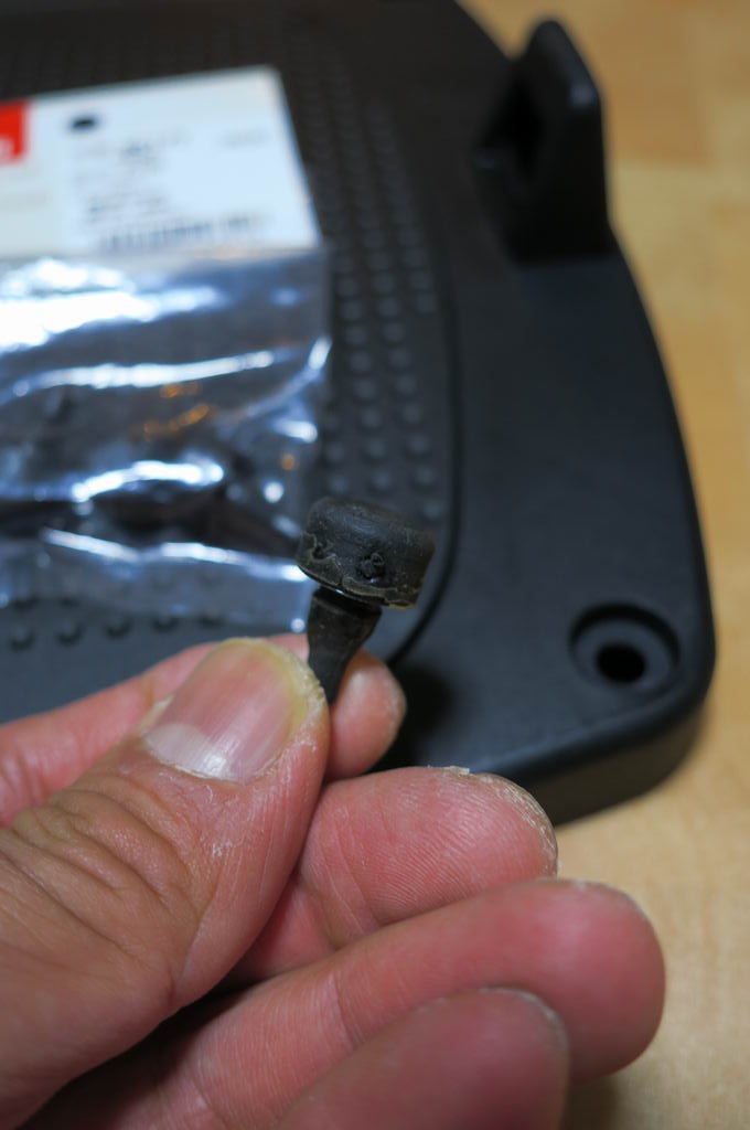

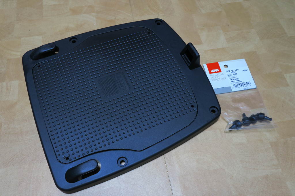

投稿記事by [武] » 2019年5月14日(火) 21:36
まきまきさん、はじめまして
自分は今は日本では取り扱いが無くなったKappaを使ってます。
実際はGIVIと全くの互換というか、電装系なんてGIVIって刻印がある
部品を使っているくらいの品です。
固定する時にロックが異様に硬い、だけならコレを試してみてはいかがで
しょうか?
このケースは実際はベースに接触しているのは爪以外は4つのゴムだけなん
ですよね。
で、このゴムが分厚い(イタリアン感覚のいーかげんさ、なのか、ガタつきが
出ないようにするバネに相当するプリロードなのか)ような気がします。
ゴムは簡単に取り外せます。この状態でケースを取り付けてみてください。
私の予備のベース(そんなもん持ってんのかという突っ込み無し)で試して
みたのですが、軽くハマりました。
もし軽くハマるようならゴムの厚さが問題ってことですね。
私も最初は固かったのですが、やがてフツーになって、最後はゴムが劣化し
てベタついてケースにくっついたのか、外れて無くなって(゚Д゚)、ガタが
出て気づいて(゚Д゚)(゚Д゚)になったことがあります。
予備のベースから取り外して使ってましたが、ゴムだけ売っていることに
気づいて買い直しました。
https://givi-jp.com/products/repair/
マジで固すぎる場合は、ゴムをカッターで削るという手か、調べると私のは
8mm厚ですが、元が9.5mmなら8mmのを買って見るという手もある
かもしれません。
プリロードが下がってガタが出て故障の原因になるかもしれませんが…。
もしくはヘタるまで我慢して使うかですねぇ。
