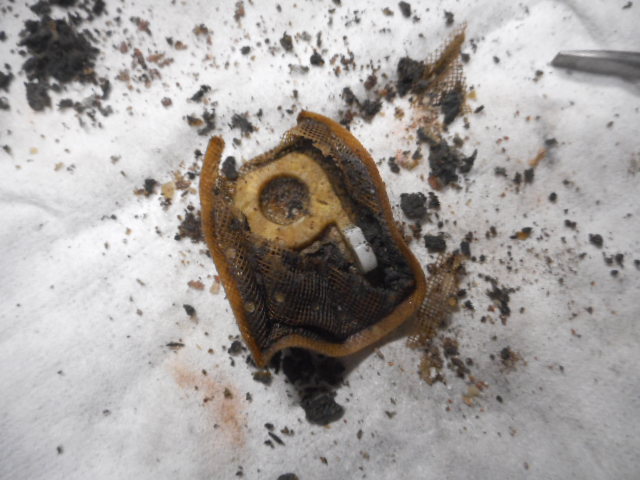

ポンプを分解するとフィルターには、錆び及びテープの様な異物(いつ入ったんだろ・・)が張り付いていました

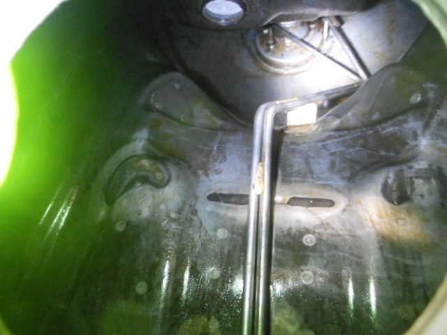

タンク上部を覗くと、一面に錆びがびっしり付いていました
処置としまして、タンク内の錆び取りとフューエルポンプASSYの交換をしました
タンクの錆び取りは花咲かGタンククリーナーでピッカピカにしておきました

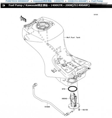

時間ある時にタンクを分解していく予定ですが…1400GTRのフューエルフィルターは単体で供給は無いのでしょうか?
パーツリストを見ると、フューエルポンプASSYで品番はあるのですが、フィルター単体は無さそうに見えます。
ばどさんはポンプとフィルターを交換とありますが、ポンプは35,000円と中々の値段、フィルターだけで済めば良いのですが、
ASSY交換が必要であれば、それに従います・・・。

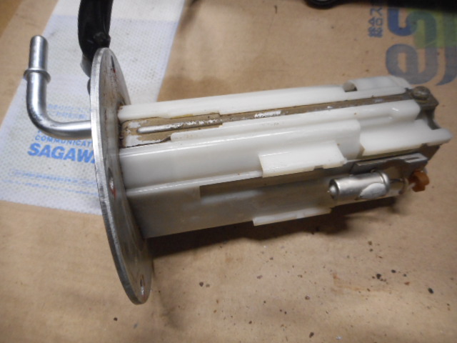

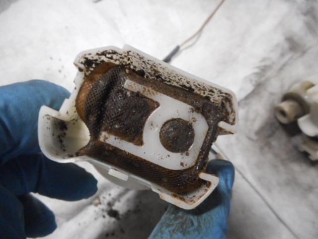

不調だったGTRのポンプを取り外して分解してみました。
若干予想はしてたものの、それ以上に錆が酷い状態でした。
原因はまさしくこれだったと思われます。
残念なのはフィルター単体での供給はやはりなく(kawasakiお客様相談室に確認)、ポンプAssy交換になります。
また、タンク内も上部に錆があり、こちらも処理していく予定です。
以上、報告でした。
外したポンプ
フィルター単体の供給はなし
フィルターと言うかストレーナーは錆でボロボロ

フィルターが詰まってポンプ交換となったGTRですが、タンク内もサビてたので錆取りをして洗浄しました。

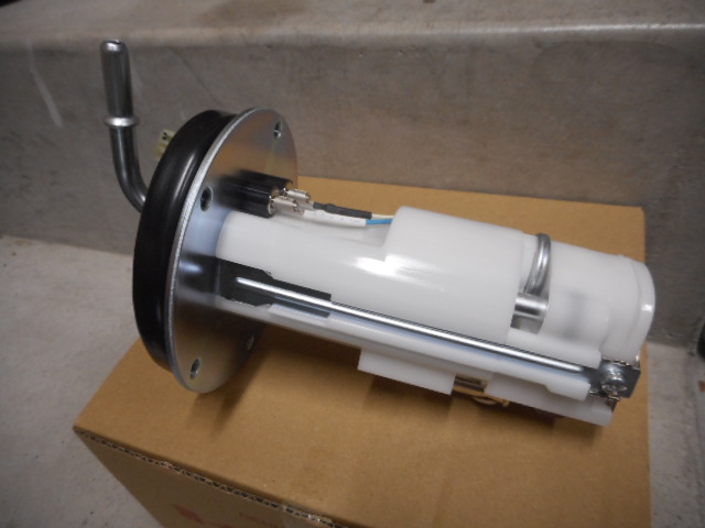

フィルター一体の純正ポンプをモノタロウで購入し、無事交換して復活しました。
ついでにセカンダリーバルブの取り外しもしてみました。
https://blogs.yahoo.co.jp/bunta_r1150gs/43892009.html
無事復活しました
新品のポンプ、35,000円でした
