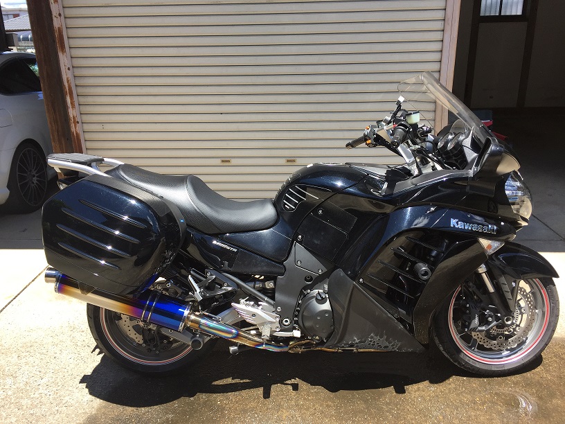

投稿記事by とらのすけ » 2019年6月16日(日) 20:22
牛たんさん
とらのすけです。シートが出来上がりました。
カスタムシートJPさんによると、低反発スポンジに変更すると2cmのダウンになるとの事なので1cmあんこ抜きと側面を削って足つき向上を図ってくれました。
シート表皮を運転席パンチング、後部をカーボン調に変更(渋いーー?)。1wで出来上がり。スピーディでした。
乗った感想ですが、足つきは片足着地でべた足。サイドカバーが内腿に触れる感じは
初めてです(側面カットの効果かな)。
又、ハンドルか近くなった感じがします(いいポジション)。ひざの曲がりは以前より少し窮屈感あり。シートが下がった分なので仕方なしかな。
長距離で尾てい骨が痛くなりましたが、いまのところ低反発効果はわかりません。
とらのすけ
記事: 8
登録日時: 2019年3月24日(日) 17:04

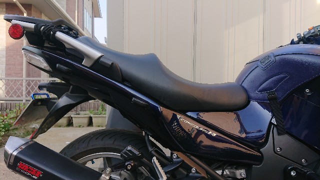

Re: シート変更で足つき改善教えてください
投稿記事by マモちゃん » 2020年1月31日(金) 07:28
皆さん、初めまして。
昨日この記事を見つけまして、試しに14Rのシートを付けてみたところポン付け出来ました。純正ローシートではサイドの張出でかかとがつかなくて不安でしたが、かかとはつくし膝も少し曲がります。14RのシートはZZR1400より更にサイドが絞り込んであるので、各段に足つき性が向上しましたし、タンデムシートも低くなるので、妻も乗込みが少し楽になりました。まだ数キロのテスト走行なので、ロングに対応するかは不明ですが、光は見えたようです。大変参考になりました。
マモちゃん
記事: 7
登録日時: 2020年1月28日(火) 19:44
