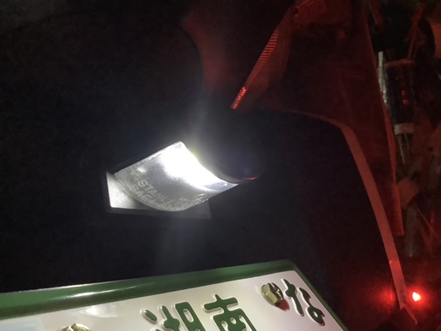

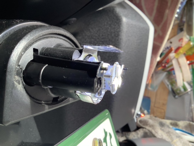

投稿記事by toyo » 2021年1月03日(日) 14:04
ようやくLEDバルブが届きました。
中華製ですが干渉することなく取り付けでき明るさも満足です。
あとは耐久性ですね!
皆さん有り難うございました。

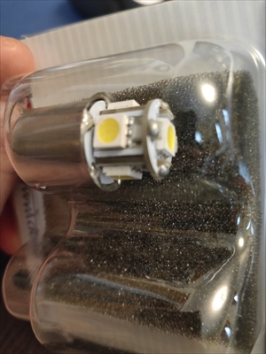

投稿記事by まきまき » 2021年1月23日(土) 13:54
2りんかんに行って外した球を見せてLEDのがないか聞いたら
画像にあるものを勧められました。
2つ入って税込み3,300円でした。
