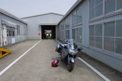

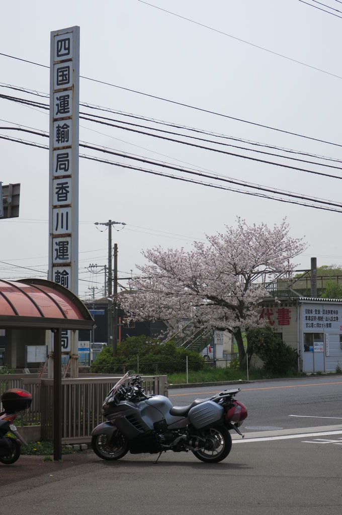

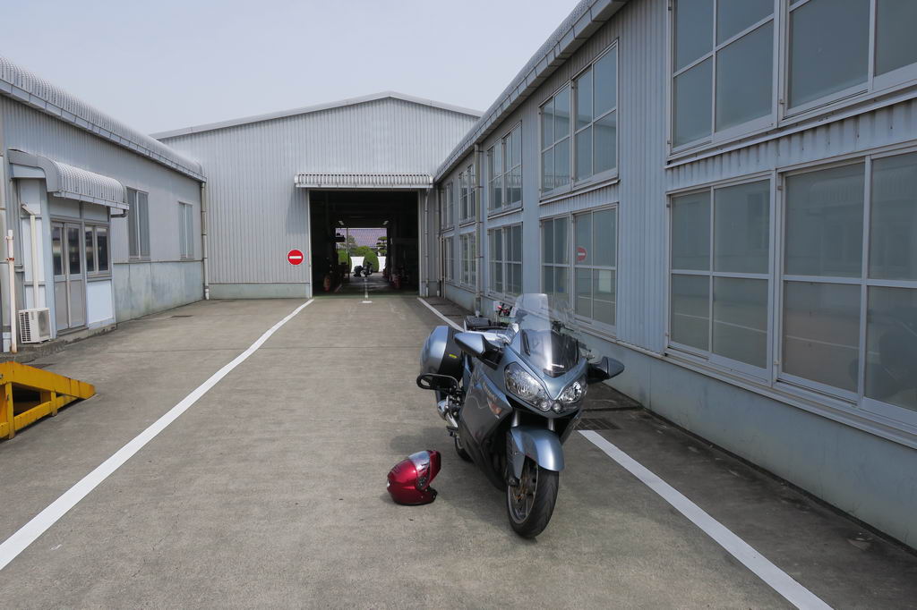

投稿記事by [武] » 2021年3月30日(火) 17:17
本日、車検に行ってきました。絵に描いたような貧乏の[武]は、ひつこく6回目で
13年目の車検です。13年目から重量税も上がるようで、早く捨てなさいと言わん
ばかりでしたね :shock:
4年前に交換したIPFのLEDバルブですが、今回も何の問題も無くパスしました。
4年前の車検は、購入時のバルブに戻してバイク屋さんで光軸調整してもらいました。
それで車検を取って、帰ってすぐにIPFのLEDバルブに交換しました。光軸は全く
変わらずそのまま使えました。そして無調整で2年前の車検、そして今回の車検と問題
なく通過できています。優秀ですね。明るさは19wのせいもあって、そこそこなので
すが、きちんと軸が出ていてそこが明るいのか照度の問題も無いようですね ;)
あと、鬼門の一つである排ガスですが、前回と前々回で、ひっかかって、エンジン吹か
した後に再度計ってもらってかろうじて通過していました。
今回は2月に、カワサキプラザ新居浜に行って計ってもらいましたが、やっぱりエンジン
が十分暖まっている状態だととりあえず問題無いようでした。
いつもは3月上旬のまだ寒い時期に行ってましたが、今回は下旬で暖かい時期を狙い、
冷却ファンが回るまでアイドリングしてから検査に向かいました。
一発でOKでした :D
昨年はコロナウイルスの関係で北海道にも行けず、走行距離が全く伸びませんでした。
本来なら13万キロ達成しているはずでしたが、現在はやっと125000キロです。
と言っても十分老朽化バリバリですね~。
後継新型…出ないみたいですね~ :oops:
ついに私も還暦越えして定年退職しました。お金だけではなく体力までも無くなって
来ている[武]でした。
検査無事通過万歳(^^)/
香川県の車検場
