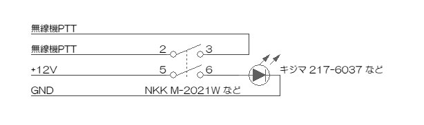

NKK M-2021Wなど、2極単投のトグルスイッチを利用されてはいかがでしょうか。下は簡単な回路図です。
+12V電源はヒューズを介したものの方が安全です。無線機からPTTスイッチに来ている電力でパイロットランプを点灯させると無線機の故障の原因になるので避けた方がよいかもしれません。

さすがシゲサンですね。
私も2極のスイッチでやるのが一番手っ取り早いと思います。
1極のスイッチにリレーかましてする方が面倒だし。
