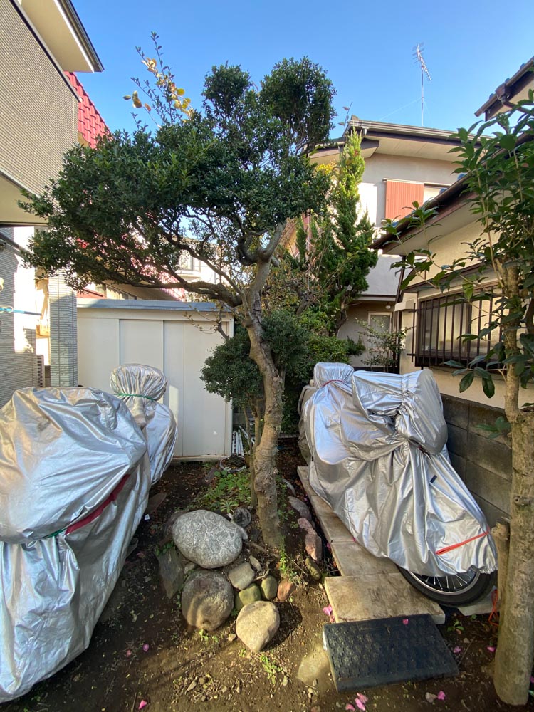

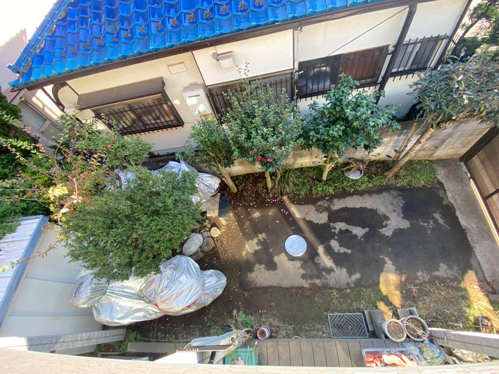

■BEFORE
狭いながら樹木が並ぶ自然いっぱいの庭。
1400GTR購入時に半分程度アスファルト化し、真ん中あたりに少し窪みを作って、「マワール」という回転台を設置し、
バイクのセンタースタンドをここに立てて回転させる。
エストレアであれば重量的に苦ではないが、1400GTRだと難儀。
回転時にパニアやトップケースの荷物を減らす、宅到着時に燃料タンク残量が少なくなるよう調整して帰宅など。
それでもセンタースタンドを立てるのには結構苦戦してました。
出発時のリスクが、「マワール」にブレーキが無いため、少しバランス崩すと転倒しやすくなります。
メンテナンス中に一度だけ転倒しそうになり、妻に助けてもらいました。

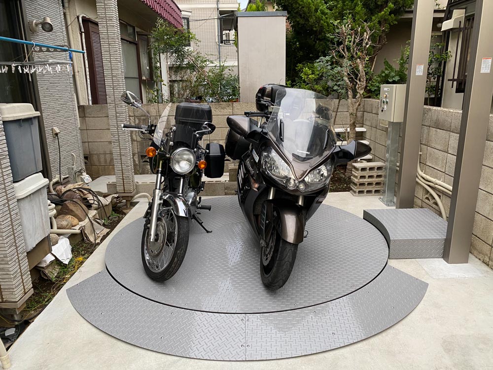

【ターンテーブル】
バイク用ターンテーブル。
モーターショーイベントや、立体駐車場用のシェアNo.1のターンテーブルメーカが自宅近くに有ったので、相談。
導入の際、メーカ直販は出来ないので、外構業者、工務店を通して契約の必要あり。地元の友人に工務店を紹介してもらう。
直径2.5m、標準では積載重量500kg限度。
今回の場合、1400gtrが304kg、その他燃料、ケース内積載で350kgとし、エストレア160kg、私の体重を装備含めて100kgで計算し、
610kgになってしまうため、重量強化オプションで625kgの耐荷重に強化。
リモコンで操作できるようにしているため、操作盤以外からの操作が可能。

導入後
導入前 正面
導入前
