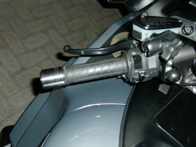

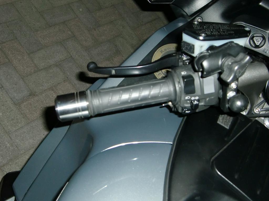

グリップヒーターですが私は確か130cmです。
バーエンドにoguさん特製を装備していますが、
ワッシャーを間にかませて少しだけ外側にずらしています。
120cmの方は隙間が空くのでゴムを挟まれている方が多いご様子です。
