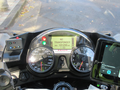

私も昨年の今頃 "No Transponder" エラーが頻繁に出る状況になりました。調べたところ、原因は車載したUSBチャージャーからの電磁波ノイズでした。もしぽっぽやさんのエラーの原因も電磁波ノイズであれば、FOBキーをシート下のKIPASS ECUにごく近いところに置いて走行すればエラーは出なくなると思います。もしエラーが出なくなるのであれば、電化製品を一つずつ止めてみて電磁波ノイズを出している犯人をさがすのがよいかと思います。

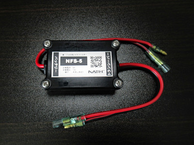

ノイズフィルターでの解消って難しんですかね?

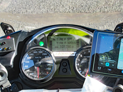

試しに問題のあったUSBチャージャーを再度車載して"No Transponder"エラーが出ることを確認した上で、画像の電源ノイズフィルターを通した12V電源をUSBチャージャーに供給したところ、なんと"No Transponder"エラーが出なくなりました。ぽっぽやさんの問題が同じように解決するかどうかはわかりませんが、電磁波ノイズを出しているデバイスへの電源供給に電源ノイズフィルターを使ってみてもよいかもしれません。電磁波ノイズを出すのは、十中八九DC-DCコンバーターです。例えば12Vから5Vを生成するUSBチャージャーや内部的には5Vで動作するが12Vを入力するスマートモニターは内部にDC-DCコンバーターを備えています。
