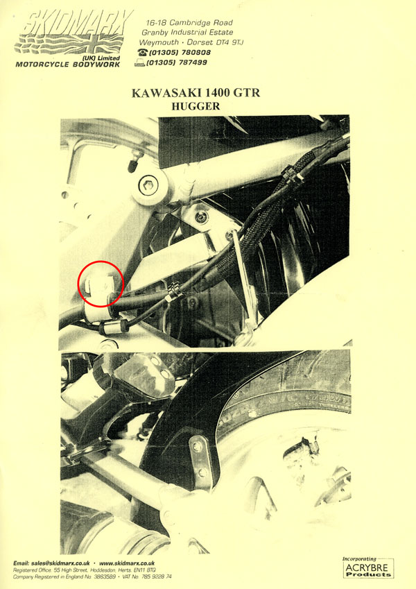

で、右側(マフラー側)のステーには斜めに延びた長い延長ステーのようなものが付いていると思うのですが、このステーのボルトの穴はスイングアームのどの部分にあたるのでしょうか?
取り付けてはみたものの、この部分がどこに付くのか分からず、中途半端な状態になっています。

下図の赤丸内のホースクリップ取付ボルトを、キットに付属している45mm長のものに交換するとそのボルトの先端が内側に突き出しますので、そこへ右側ブラケットの長い延長ステーの先を固定します。
Re: リアインナフェンダーが来ました
投稿記事by ひろD » 2010年1月18日(月) 22:12
シゲサン@世田谷様、こんばんは。
さっそくのご教示ありがとうございます。
なるほど、ホースクリップの部分に取り付けるのですね。
どこに取り付けるか分からず、現状ではステーが中途半端に宙に浮いた状態でした。
さっそく取り付けてみます。ありがとうございました。
