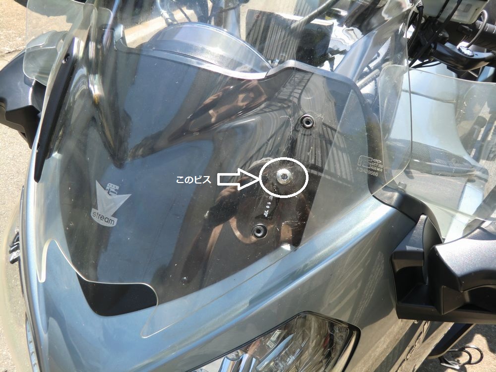

スクリーンを留めるビスをなめてしまい外せなくなってしまいました。
添付の写真のビスです。
外そうと思いいろいろやっているうちに深みにはまり、6角の穴はもう円形に近いような状態です。
スライダー取付けでわぉさんの秘密基地にお邪魔したときに、こういった時用の秘密兵器をお借りしてやってみたのですが、やはりだめでした。
Vstreamのシールドを撥水剤のガラコで微妙に筋をつけてしまいこうかんしようとおもっているのですがこれが出来ません。
シールドは割ろうが切り刻もうが使えなくなってかまわないのですが、このビスを取り外す方法はないでしょうか。
あるいは、別の方法があれば、ご教授ください。
【現在の状況】
このビスの下のプラスチックスペーサーをカッターで除去し、ビスとスクリーンの間にわずかの隙間が出来たにもかかわらず、ビスはびくともしない。
隙間に556を吹き付けてスクリーンをがたがた動かしてみると、ネジ部にも556が浸透していそうである。

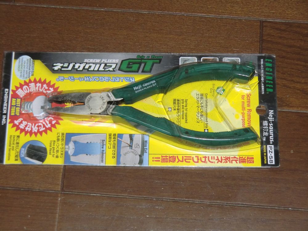

取り外しには、写真のネジザウルスを使っています。

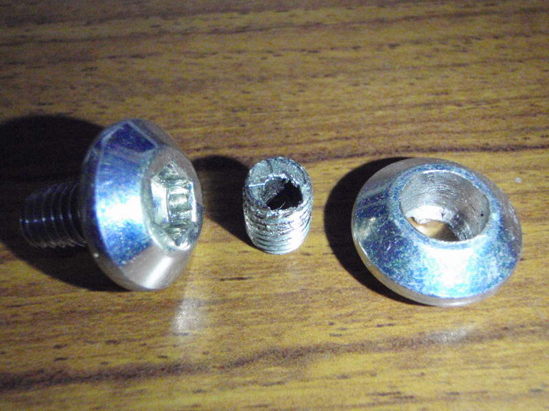

私は以前、バッテリーを止めている帯状の鉄板を止めるボルトの頭をねじ切ってしまいました。
その時利用したのが、下記の写真の逆タップでした。
MIDさんご提示のものと全く同じ考えの物です。
最初ドリルで穴を開け、そこに逆ねじのタップを当てると、
いとも簡単にねじが勝手に出てきました(笑)
電気ドリルさへ有れば、これ楽でイイですよ~
ねじは使い物になりませんが、元穴は全く傷つかず大丈夫でした。
