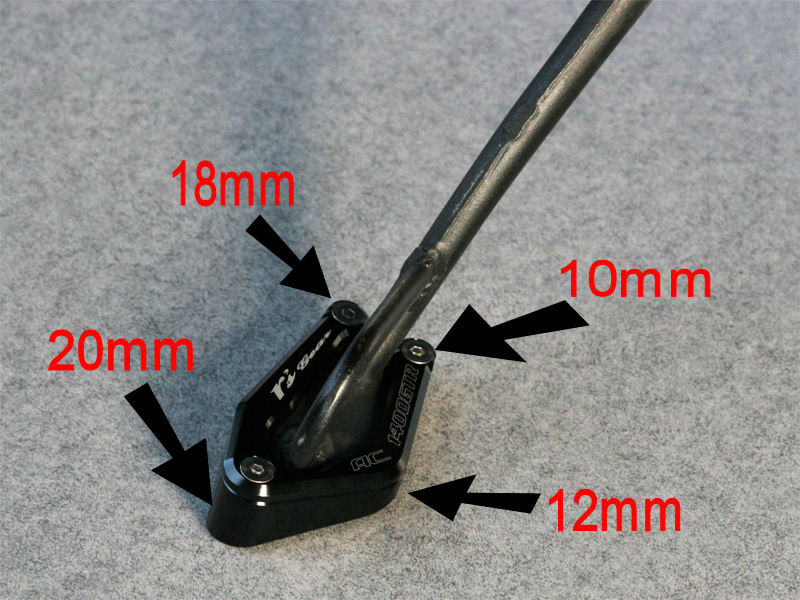

投稿記事by tomo » 2010年2月07日(日) 10:43
ちかさん  こんにちは~
このハイトブラケットって、サイドスタンドかけた時にノーマル比でどのくらい起き上がっちゃうんでしょう?
「接地面積が広くなる」は、キャンプツー時にサイドの下に敷く板を持ち歩いている私にとってすごく魅力的なのですが、逆に「サイドスタンドかけた時の傾きが減少する」は、(個体差なのか)サイドスタンドでの駐車時にあまり傾斜していない私のGTRではやや不安な要素なんです
買って試すにはいい値段だし、かといって「お試し装着」する訳にもいかないし…で、実は年末からずっと悩み中でした
今年のシーズンインを前にして、真剣に購入を検討中なのですが、なにか参考になる情報をお持ちでしたら教えてくださいませ
ロングフェンダーは、まだ時期も???ですよね?
Re: Stand Height Bracket & ハンドルアップライザー
投稿記事by 長老 » 2010年2月07日(日) 12:29
tomoさん、こんにちは
私は街乗りで傾斜の多い路肩に停める機会が多く、
今まで「倒れるのでは?」と思えるくらいの傾斜に何度か遭遇しました。
そこでこのハイトブラケットを購入し、その悩みも若干解消されました。
添付写真ですが・・・・
正確な数値では有りません、大体で測ってみました(笑)
前後左右にテーパーが掛かって居るのでソックリ作るのは難しいでしょうが、
前後に10mmー20mmの落差くらいで木材等で作ってみて試してみては如何ですか?
投稿記事by tomo » 2010年2月07日(日) 22:19
長老さん
早速の丁寧なデータのご提供 ありがとうございます!
で、念のため教えていただきたいのですが、測っていただいた数値って、このブラケットの「外寸」ですか?
それとも、元々のサイドスタンドが乗っかるところの「実寸」ですか?
(例えば 外側の20mmって、本来のサイドスタンドが乗っかる面から、地面までが20mmってコトでしょうか)
サンプルを作る時の参考にさせてくださいませ
投稿記事by 長老 » 2010年2月07日(日) 22:57
tomoさん、説明不足ですいませんでした。
この数値は本来のスタンドより下の部分で、この数値の上にスタンドが乗るとお考え下さい。
上部はU字の様なパーツでスタンドから外れないように押さえているだけです。
幅なども測っておけば良かったですね(笑)
まぁその辺りは適当にして、何かで試作して試してみて下さい。

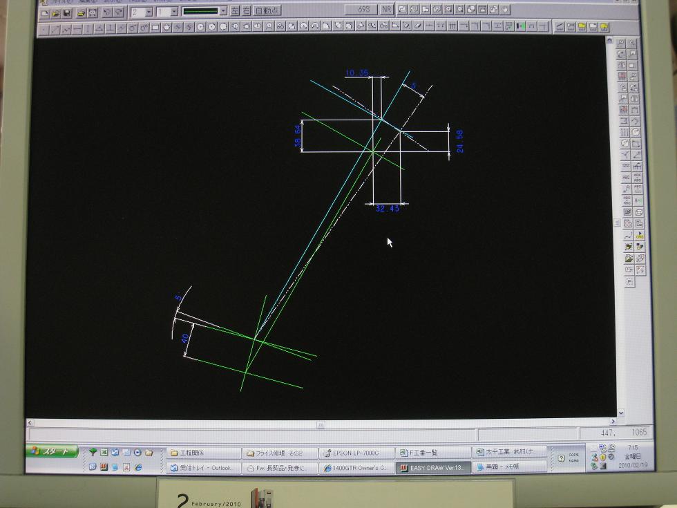

投稿記事by どさん子 » 2010年2月18日(木) 23:53
写真見てみると、2分割になっているのは、フォーク側・ハンドル側での
一体(40mm)で作ると、長くなったボルト(ねじ)分の剛性が落ちる事によって
ダイレクトな操作感を損なわない様にあえて2分割でボルトの1本当たりの長さを
短くなる様に作ったのでしょうかね??
傾斜5度も垂れ角が微妙に気持ち良くなるのかなぁ。
オナクラのオリジナルも気になってるし、だって
先日(1月下旬日曜日)参加させて頂いたわぉさんの秘密基地に集合した方々よりハンドルUPの効果、
マッサージ効果激減?(不思議なおもり)等の布教活動を受けて・・・。
間違い無く付けたいと思わされてしまいます。(シンさん特製ハンドガードも魅力的)
早々、装着された方居られましたら、感想をお願い致します。 ;)
どさん子
記事: 59
登録日時: 2009年10月27日(火) 22:48
投稿記事by MID » 2010年2月19日(金) 00:30
> 短くなる様に作ったのでしょうかね??
5度の角度を付けるためです。
一体構造ではボルトがトップブリッジまで貫通しているので角度を付けることが出来ません。
投稿記事by さだ » 2010年2月19日(金) 06:49
どさん子さんへ
ボルトの長さが長くなると強度が落ちるのか?の点について。
規定値での締め付けをすれば何ら問題ありません。
長いとしなりがあるように思われがちですが、ボルトの締結では折り曲げ強度でも剪断強度でもありません。
引っ張り強度のみです。
ですから、長いボルトでの支障は皆無と言っても良いと思います。(ハンドルアップライザーについてのみ)
なぜに分割なのか?
MIDさんのコメントにもありました様に一体ものでは角度を付けることは不可能です。
そこで角度を付けるための工夫がなされております。
下側は、トップブリッジへの固定ベースとし、ブリッジに対し垂直方向でボルトを締結しております。
また、二枚目についてもブリッジに対し垂直方向で締結します。
この場合の座グリ穴位置はブリッジ固定用に干渉しない様にずらした位置にあります。
上側ベース固定用の上面は5度の傾斜が付き、もちろんハンドル固定用のタップ穴もこの5度に対し垂直です。
ちょっと説明が下手ですが、傾斜を付けるためにあえて二枚構造にしている訳です。
ベースで40ミリアップですが、5度の傾斜により手前にはよってきますが、ライザーを中心に半径の線上で手前に来るわけなので、実際の40ミリアップよりは下に下がると思われます。
CADで描いてみました。水平・垂直での計測です。
結果、通常のハンドルアップライザー(40ミリアップ)の場合、
元位置に対し39ミリアップ、11ミリ手前に寄ります。
これに5度の傾斜を付けた場合、
元位置に対し25ミリアップ、32ミリ手前に寄ります。
あくまで僕の勝手な解釈ですけど・・・
