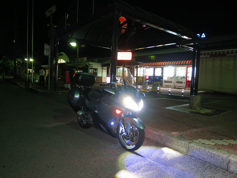

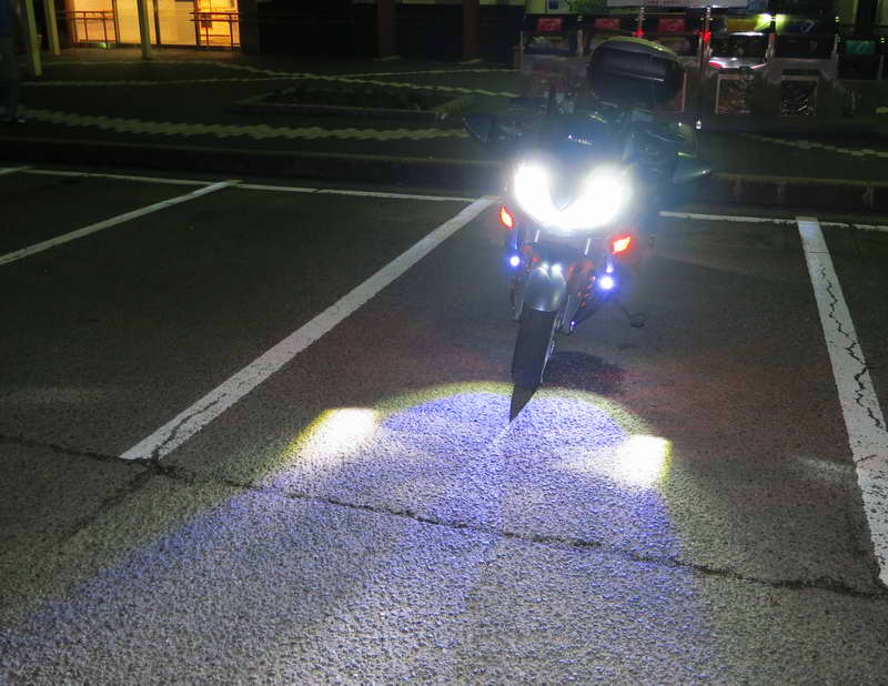

Re: H4 LEDヘッドライト取り付け(人柱実施中)
投稿記事by RXぺぐ » 2013年10月14日(月) 21:47
武さん、こんばんは。
LEDを 照らしている画像、拝見いたしました。
ひとつ、お聞きしたいのですが、GTRの車幅を 示す光が写っているのでしょうか。
もしかすると、フォグランプの光と重なっているのかとも見えるのですが、いかがでしょうか?
投稿記事by [武] » 2013年10月15日(火) 22:49
RXぺぐさん、こんばんわ~
車幅を示す光はちゃんと出てますよ。LEDフォグとは関係なく
ちゃんと出ています。ノーマルやHIDの時より派手に出ているような
気がしますね。
土曜日の高速のPAで撮った写真です。
LEDヘッドライト、も~少しだけ明るく、そしてHiが遠くへ飛んでくれ
たら(そして消費電力25wで)いいんですけどね~。
投稿記事by RXぺぐ » 2013年10月16日(水) 21:53
武さん、こんばんは。
出ています、写っていました。 車幅を 示す光が!
大変失礼しました。
今後のカスタムの参考とさせて頂きます。
ご丁寧にありがとうございました。

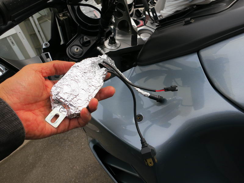

投稿記事by tomo » 2013年11月07日(木) 21:50
遅ればせながら…
LEDライトの使用レポートです
私が使ってるのは 1800ルーメンです
HIDから交換して 走行11,000km 今のところノートラブルです
コントローラーが空気圧センサーに影響するのでは の話ですが 私はコントローラーをアルミホイルでぐるぐる巻きにしてから布テープで上貼りして 写真の位置に着けました
結果 空気圧表示が時々不安定になりますが まあ実用上は問題ない感じです
投稿記事by [武] » 2013年11月09日(土) 15:56
あいかわらずフロント空気圧が表示されない[武]です :oops:
神様、仏様、稲生様…(古っ)という感じで、テキトーに対策してみた
のですが…全く効果がありませんでした。やっぱり駄目ですかね :oops:
フェライトコア入れて、ノイズ対策シートという金属粉を含むシートを両面に
貼ってその上からアルミホイル巻いてみました。あまりやりすぎると、定電圧
回路の熱対策(大して発熱してないようですが)が心配なので、この程度
にしてみましたが…、効果ありませんでしたよ…とほほほほ。
LEDを消灯してやれば一発で表示されたのでフロントセンサーの電池切れ
も無いようで、完全にLEDのせいです。
手持ちの無線機でいろんな周波数に切り替えノイズを聞いてみましたが、
170Mhz帯で結構出ていました。他の所は特にありませんでしたね。
170Mhz帯だけは、エンジンは止まったままでも、LEDヘッドライトが点灯
した時に激しく出ています。対策しても大してレベルは変わらなかったよう
な気がします。
あきらめてこのまま放置します。そのうちステキな商品が出てくることを
祈りながら。
1800ルーメンタイプのいいところは、消費電力25wなんですよね。
これから電熱服を使用するようになると、この省電力がステキに感じ
たりします ;)
