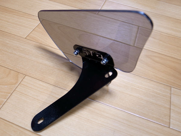

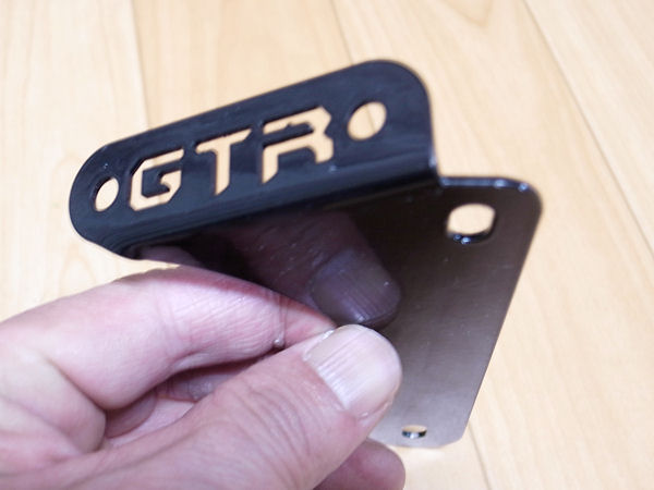

本日予想より大分早くおフランスから届きました。
想像の域では少しくらい丸みが掛かっているかと思いましたが、真っ平ら!
それに説明書など一切無し!
最初は左右裏表が全く分からず、夜の暗い駐車場で雰囲気だけ味わって方向をまず理解しました。
まだ設置していませんが、まるでパズルのようでした。

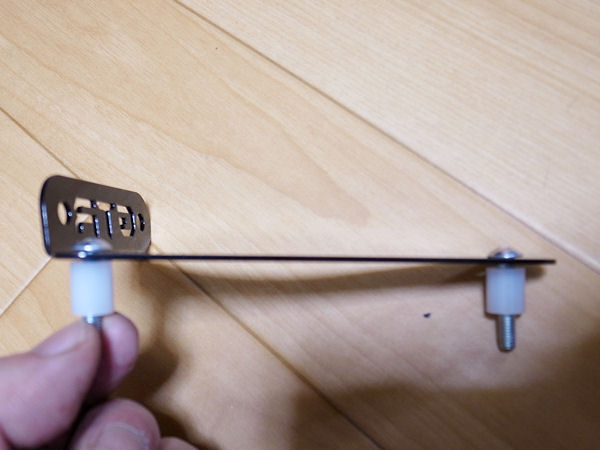

カウルのボルトを利用するのですが、カウルには丸みが・・・・でも取り付け板は真っ直ぐ!
悩んだあげく「多分」であろう答えが出ました。
ボルトに円筒形のプラ(付属品)を噛ませ宙に浮かす感じでした。
なので後に板に丸みを付けてもいいかな?とも思っています。
(文章で上手く伝えるのが難しいです。写真参照)
板は4mmで黒系のスモークでした。
また板を取り付けるボルトが無理矢理カットしたみたいで、
どれも最初の噛ます段階を慎重に行わないと駄目です。
取り付けがいつになるか分からないので、
ひとまず部品だけ掲載してみました。
シンさんワンオフの方が丸み掛かって居たりして「風の流れ」を感じる作品だと思いましたよ。
ちなみにスクリーンの裏側に多少重なる感じに位置しますが、干渉はしないようです。

投稿記事by ひぃ » 2010年1月17日(日) 23:40
私もこっそりとポチってまして、本日届いたのですが…
付属のボルト(M5×25)が短く、車体側のナットに届くかどうかギリギリで、
場所によっては掛かりません。あと5mmは必要です。
本来、ボルトのカラーから出ている分が車体付属のボルトと同等の長さが
必要な筈ですもんねぇ~

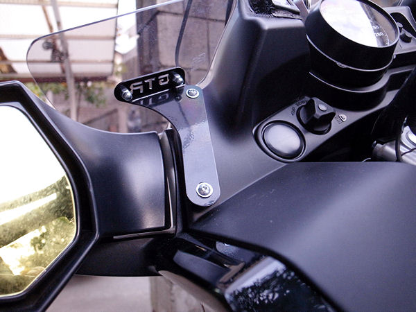

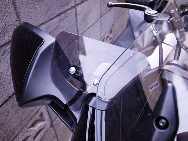

本日夕方に時間があったので取り付けてみました。
その前に・・・ひぃさんが言って居たネジが短い話ですが、
私は問題なく装着できましたよ。どこに差が有るんでしょうね?
作業中、ハンドルとメーターの間の隙間に部品を落としてしまい・・・
どこかのカウルの隙間に・・・・
結局左カウルを全部外し捜索活動。
無事見つかって良かったのですが、カウルを着けたら今度はネジが1本余って・・・
こんな事で、小さなスクリーンを着ける作業だけでしたが2時間近く掛かってしまいました(笑)

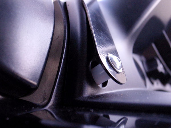

写真でも分かるとおり、スクリーンを取り付けるネジがクロームの色でちょっと目立つので、
これは今後黒にでも変えようかと思っています。
ネジに下駄を履かせた感じ・・・・お分かりになりますか?
走行テストはまだしていませんので、風の流れはまだ分かりません。
また、無意識に取り付けたら、ミラーをたたむ際、緩衝してしまいましたが、
取り付けるフレームには5mm前後の余裕があったので、位置を変えたら緩衝しなくなりました。

ひぃさん、こんばんは
どうしてなんでしょうね?私のは09年ですが、ここに年式差は無いと思うのですが・・・
今、取り付けたネジを一旦外して測ってきましたが、ネジは25mm
白い筒は12mmでした。この白い筒が間違えて長かったりして?
それとこの白い筒はカウルの凹みにすっぽり収まりますよね?
従来の純正のネジが16mmだから計算上はちょっと短くなってしまいますが、
誤差の範囲だと思います。私のネジはかなり締め込んでしっかりと入って行きましたので・・・
どこが違うんでしょ・・・七不思議です(笑)
Re: おフランス製1400GTR用パーツ
投稿記事by ぱぬぅ » 2010年1月19日(火) 00:03
ひぃさん&長老さん
届くボルトの差が5mmですね
恐らく、ネジもとである「ウェルナット」が
「ぺったんこ(ナットが近い)」だったのが長老さん<締め過ぎですw
「まだ伸びてる(ナットが遠い)」なのでひぃさん
だと思いますよ

この小さなスクリーンを着けて初めて乗ってみました(やっと乗れました)
まず手に来る風ですが・・・まぁ冬用の手袋をしていたせいも有りますが、
全く感じませんでした。
ただ他の場所に風の渦が発生してしまい・・・・
最近スクリーンをVStreamに取り替えたのですが、
これは受ける風を渦のようにして頭の上に流す仕組みで、
フルフェイスのシールドを上げていても顔には風が当たりませんでした。
ところが、この小さなスクリーンで受けた風が大きなスクリーンの裏側に入り込んでしまい、
ここでも渦の風が出来、顔に当たって来て・・・
ただ、激しくビュービューではなく、
心地よい感じ(激しくなくソフトな感じ)の爽やかな当たり方だったので良しとしました(笑)
※風は見えないので、多分こうだろうな?と想像で書かせて頂きました(笑)
