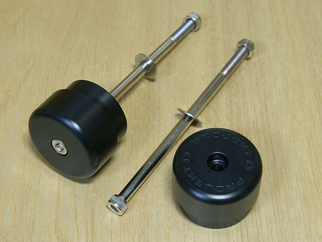

さすが台湾!
本日無事に届きました・・・・ポチッから3日で届くとは・・・
で、開封して懸念していた点が明らかになりました。
まず、左右両方分かな?もしくは一つかな?と思っていましたが、一つでした。
これはシャフトドライブを守ると言う意味で左側分なのでしょうかね?
右側ってマフラーが有るので接地しないのでしょうか?
そう言えば先日初立ちゴケで右側に倒れた時、スイングアームには傷など有りませんでした。
その辺り、立ち後家組合の経験者の方にお話を聞きたいところです。

昨日装着しました。
これは、左側用です。右側もトライしましたが同梱のボルトが長すぎて止まりませんでした。
短いボルトがあれば、きっちりおさまりそうです。
左右両方とも傷の入っている私としましては右用もほしいところです。
そのうちPDさんが造ってくれるかな。

今日スイングアーム・スライダーがデリバリーされました。
付属のボルトはM6でピッチは1mm、首下は120mm、その内ネジが切ってあるのは先端から25mmでした。
キャップ部分の直径は約10mmで高さは約6mmでした。仕様としては一般的なキャップボルトのようです。
右側に装着する際には少し短めのキャップボルトを調達すればよいかもしれません。
私は付属ボルトのネジ部分を(必要なら)ダイスで拡張した上、カットして使おうかと考えています。
