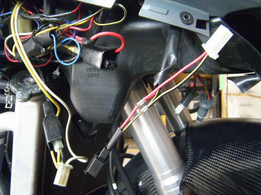

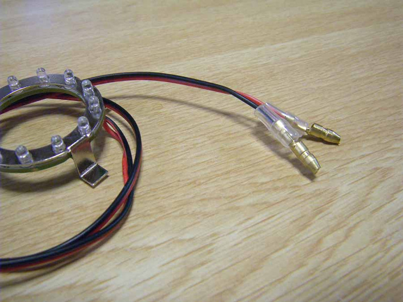

標準の電源ギボシ
電源線のギボシはせめてオス、メスにして欲しかった。
電源分岐

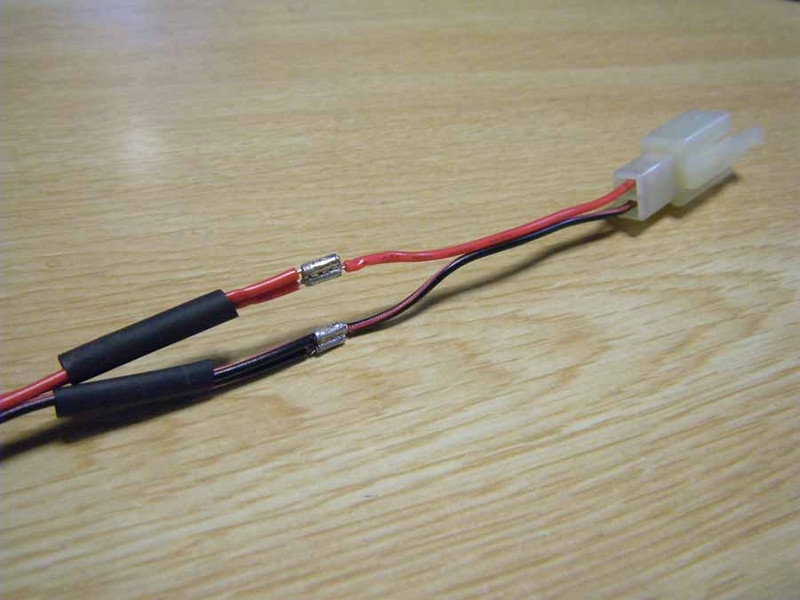

分岐接続にはスプライスを使用、その上で半田あげ。
収縮チューブで絶縁。

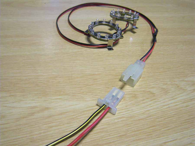

110型コネクタ取付け
今回は110型コネクタに換装。
取付編はまた今度。
Re: ファントムライトなるものを装着
投稿記事by MID » 2010年9月23日(木) 21:52
前回の続きです。
電源分岐
前回換装した110型コネクタをシティランプから分岐します。
接続にはスプラインを使ってその上で半田あげしています。
絶縁は収縮チューブ。

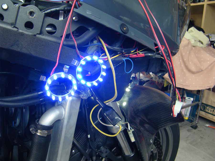

テスト
ここで一度点灯テスト。
これをやっておかないとカウルを組み上げてから点灯しなかったら
またバラさなければいけなくなるので。
アッパーカウルを外してファントムライトを取付けます。

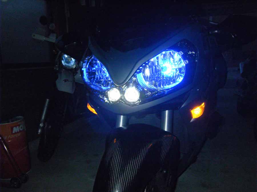

完成
カウルを全部元通りにして完成です。
結構明るいですね。 目立ち度満点です。
ただし、ヘッドライトを点けていない時だけね。
ちなみにHIDはアブソリュートです。

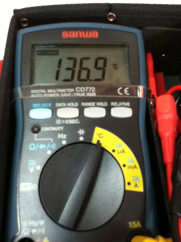

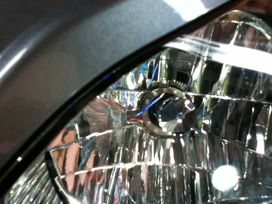

ヘッドライト内温度測定
投稿記事by MID » 2010年10月23日(土) 13:36
ヘッドライト内の温度測定をしてみました。
(タダで物をもらってるからコレくらいしないとね。)
プローブ挿入
青い電線みたいなのがプローブです。
位置はバナーのほぼ真上約20mm、ファントムライトの前約20mmです。
そしてヘッドライト点灯1時間後。
136.9℃
1時間後でもまだゆっくりですが上昇してましたので
150℃くらいはいくかもしれません。
もしかしたらもっと上がるかも。
ヘッドライトはアブソリュートのHID35Wです。
50Wになればもっと高温になるでしょう。
プロジェク・ドゥさま、参考になりますでしょうか…

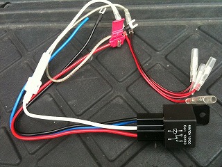

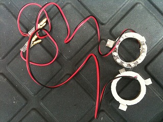

年末にPROJECT-DOさんより送付された耐熱シリコンを使用して放熱対策を実施した「ファントムライト」と専用の「5極リレー化キット」を取り付けました。
これで暫く耐熱テストをしてみたいと思います。

「5極リレー化キット」の情報、待ってます。
Re: ファントムライトなるものを装着
投稿記事by MID » 2011年1月17日(月) 20:49
LEDの点滅をさせるだけのためにこんなに大きなリレー要るのかな?
