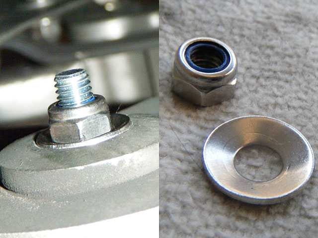

【ワッシャーの変形】
取付説明書にはボルトを強く締め付けないようにとの記載がありましたが、その意味がわかりました。
ボルトを通す穴が大きく、かつナット側の面がゴムなので、ボルトを軽く締めたつもりでも下の画像のように
付属のワッシャーがすり鉢状に変形しました。

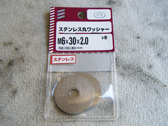

そのままでも大きな問題はないかもしれませんが、ちょっとキモチ悪いので下のような大径で剛性のある
ワッシャーを調達し付属のワッシャーの代わりに使用しました。

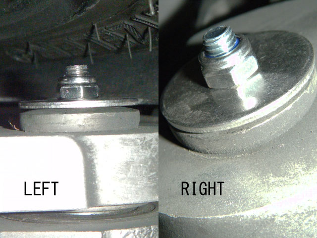

【ナット側のボルト突き出し量】
約3mmといったところです。左側(付属ボルト使用側)の方が若干短いようですが、付属のナットは緩み止めなので大丈夫でしょう。

シゲサン@世田谷さん 取付方法アップ有り難う御座います。
私も
 ・首下100mm M6のキャップボルト
 ・ステンレス丸ワッシャー(M6×30×2.0)
を購入して取り付けたいと思います。

またシゲサン提案の30mmのワッシャも今日買ってきました。
