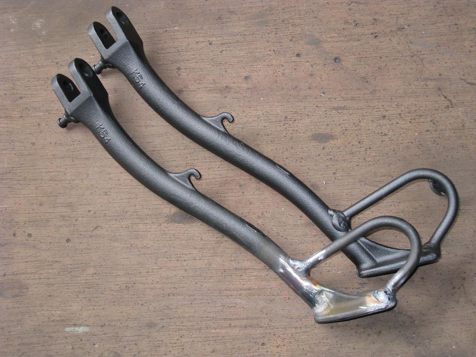

掛け払いし易いようにループを設けました。見た目ですか?・・・慣れます。
短縮前と短縮後。溶接は開先加工しているので内部まで溶け込んでます。約13ミリ詰めてます。

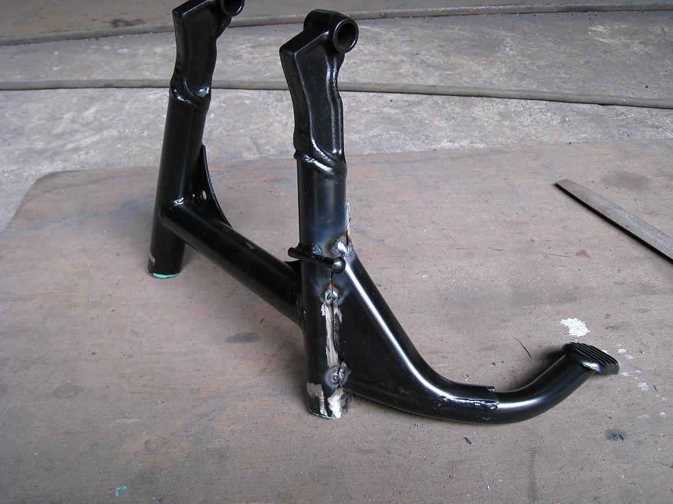

踏み込みバーの移設。これを外すのが大変なのです・・・。
