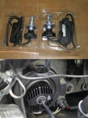

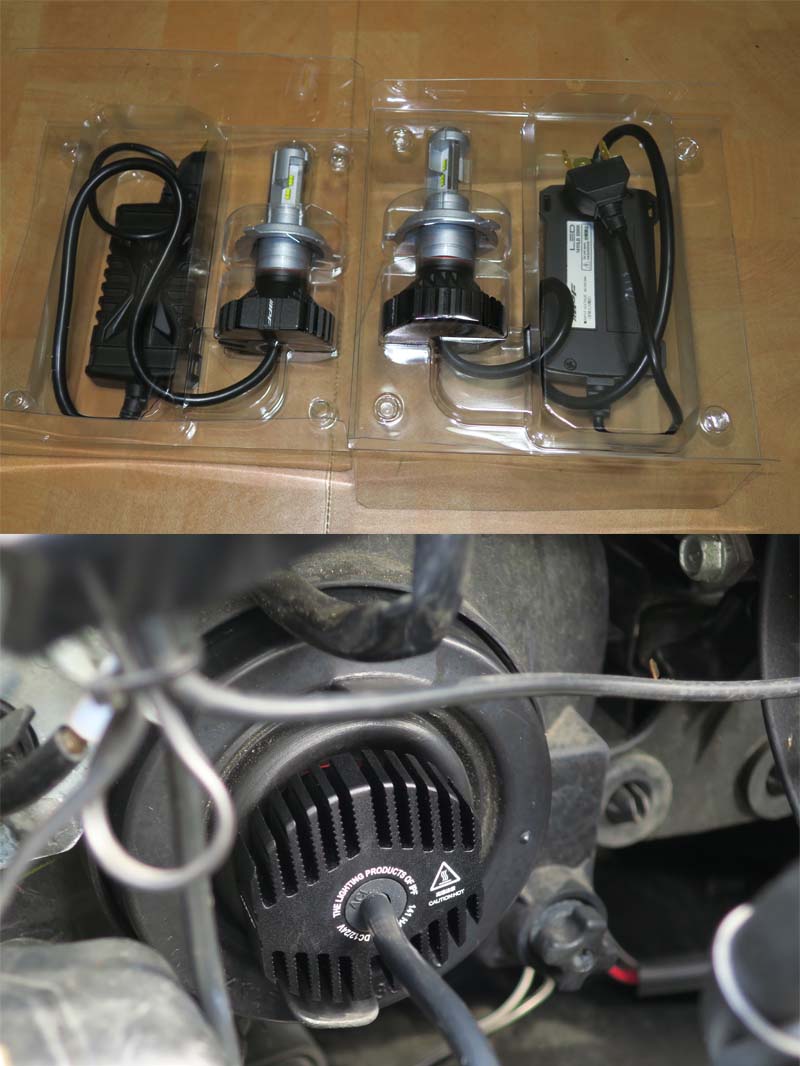

IPFヘッドライト LED H4 バルブ 6500K コンパクトモデル 141HLB です。
ファンレスで19wと省電力です。能書き通り、カバーが深いタイプのGTR
でも簡単に取り付きました。やっぱりmade in Chinaですが、一応それなりの

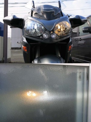

車検が通った後のハロゲンと交換して光軸はほぼいっしょで大きくずれるこ
とはありませんでした。片側だけLED化して壁にライトを照射して確認し
ました。まぁ、優秀かもしれません。

バルブと取り付け状態
純正ハロゲンとの比較
