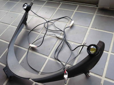

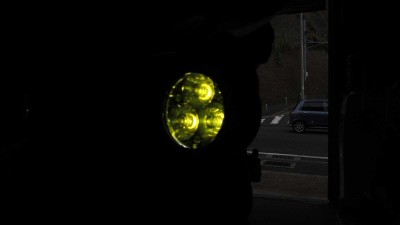

投稿記事by わぉ » 2012年4月30日(月) 16:20
やっと黄色のLEDフォグランプが出来ました。
まだ夜の走行テストはしていませんがきっと良好かと思います。

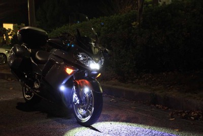

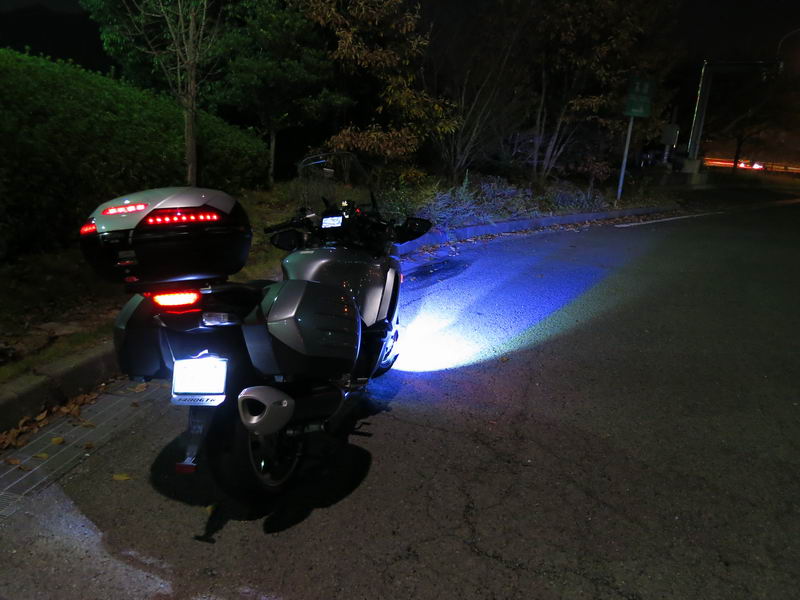

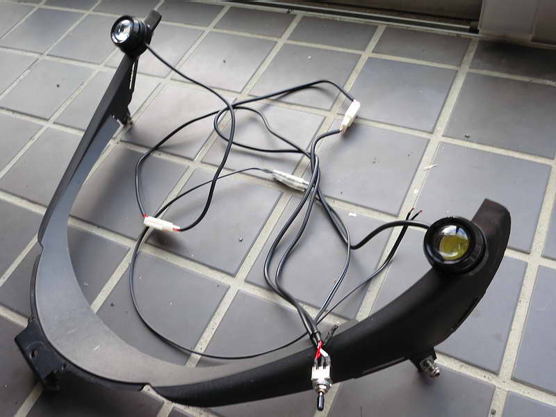

キラめくようなセレブの方々はステキなドライビングライトを装着しているようです。
オンロードバイクではK1600GTLやGL1800などの超高級車にも装着され
ていますよね。またオフロードでもR1200GS、そしてタイガーエクスプローラー
にもカッコ良いドライビングライトがあります。
ヘルメットホルダー(チョイノリ用流用)、ロングリアフェンダー(シグナス用流用)
と貧乏人仕様を発表してきた[武]が、なかなか手が出なかったドライビングライトに
挑戦いたしました 8-)
セレブな方々は遠く米国や欧州から輸入されるようですが、貧乏人の味方はやはり
中華方面となります。今回は上海からです…って、PCの部品やデジカメメモリ
などの通販でもお馴染みの上海問屋じゃん(注:日本の普通の通販屋です)。
気になるお値段ですが、1個1499円…両側で3000円を切るお値段です。
ネジとコネクタ、スイッチを合わせても4000円を切る我々貧乏人にも手が出る
価格でセレブの気分が味わえる…かもしれません :?:

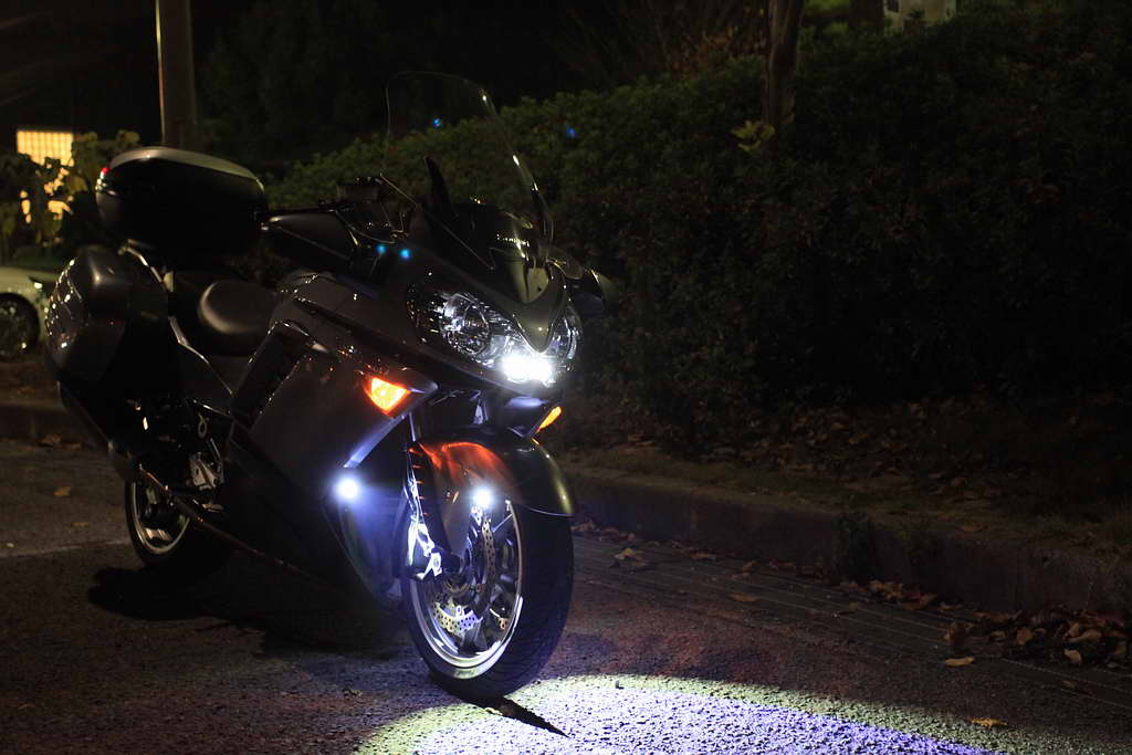

プロジェクター(風)の6W「級」のハイパワー…なんですが…実際は、なんとなく
3W程度かという感じ(毎夜ウォーキングに使っているGENTOS製のヘッドライト
程度の明るさかと…)。色も白と書いていますが…照射面はかなり青っぽいです。
見た感じはかなり白いんですけどねぇ。耐水性は??です。耐久性はもっと???です。
インナーカウルに穴を開けて取り付けましたが、もちろん光軸調整は不可です :oops:
私のHPにも紹介しておきましたので、気になる方はどうぞ
http://1400gtr.sakura.ne.jp/kaizo/kaizov/kaizov.html
ドライビングライト…というよりはデイライトっぽい感じかな。でも、夜だと意外と
目立ってイイ感じ…と思っています(ヘッドライトの補助には遠いよ、え~ん :cry:
でも怪しい点滅モードもあるよ)
ちなみに…ヘッドライト中央にあるポジション球ですが…今までのは2個で2000円
くらいしていましたが…切れるんですよ。で、2個で980円の安物にしていましたが
暗かったです。今回の通販をするついでに10個で699円という爆安のものを買って
みましたが…意外とコレ明るくてイイ感じです。
今回の画像にも写ってます。もちろん耐久性は超怪しいですけどね~。

バイクって、夜は本当に目立ちません。一点の光だと点のままで
すが、2カ所光れば線になり、数カ所光れば面になって目立つと
思います。今のメーカーの作りは…法律逃れのためにとりあえず
付いてますというような、本当に点でしか光りません。
安全のためには、もう少し光りたい(笑)ものです 8-)
コジコジ様、ごくう様、お久しぶりです~(^^)/
とっても怪しいLEDでしょう :mrgreen:
怪しさ満点、お安さ爆発です。あとは耐久性、耐水性ですよね。
一応、カー用品みたいです。コレを室内で使うことは…まぁ無い
と思うので、多少は外での使用を考えているでしょう…きっと…
多分…お願いだから…。コードも防水か…と言われると少しは
そう見えます。取り付けた場所から言うと、外部にモロに出る
のは、本当にわずかなところだけですよ。あとはカウル内を通り
ます。

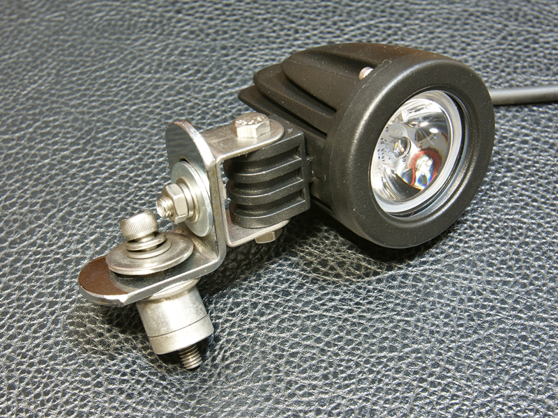

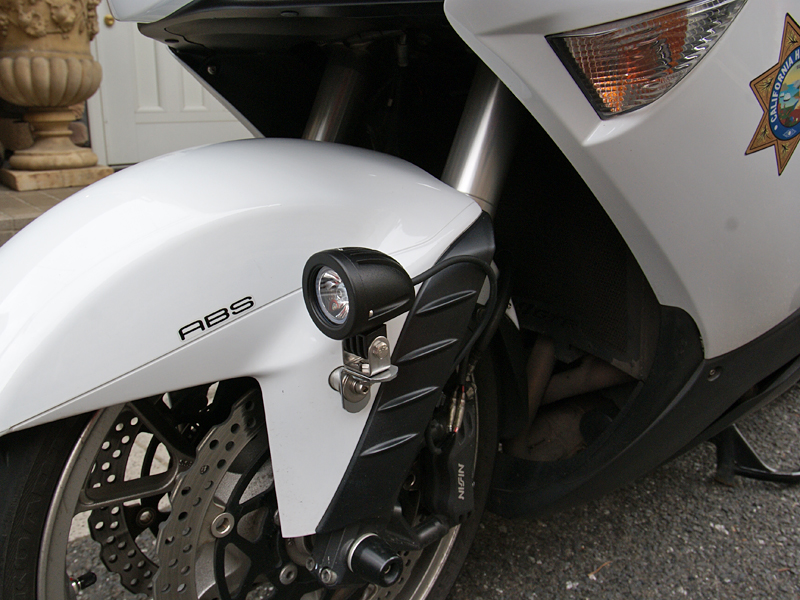

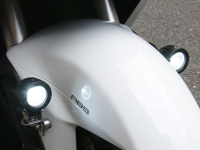

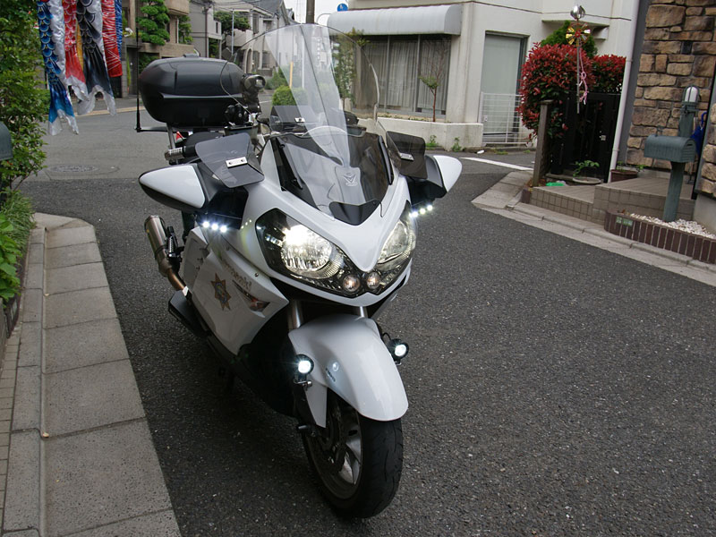

CREE LEDを使ったLEDランプも随分こなれてきたので、中華製ですがひとつ買ってみました。
10W 900LM CREE LED Spot Work Light Beam
(楽天でも売っていました: http://item.rakuten.co.jp/auc-bigrow/mi ... p_cree10w/
光はスポットライト的で光量もかなりあります。あとは耐久性ですね。

投稿記事by Norisan » 2013年6月07日(金) 17:26
しげさんが紹介してくれたものを昨日ポチりましたが、先ほど見たら為替レートが変わったため、安くなっていました。
数百円ですが、くやし~。

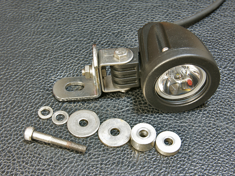

しげさんの取り付けた写真を見るとスペーサーをかましているようですが、ボルトも当然長いものに変更ですよね。
現物で合わせてサイズを図れば良いのですが、面倒でなければ教えていただけませんか。
Norisan
記事: 710
登録日時: 2012年1月03日(火) 17:19
Re: バイク用LEDドライビング(フォグ)ランプ
投稿記事by シゲサン@世田谷 » 2013年6月07日(金) 20:45
ごくうさん こんばんは、
コケるとLEDドライビングランプが地面にヒットするかどうかは実際コケてみないとわかりません。ヒットしないようできるだけ上の方にマウントしているつもりなのですが、たぶん僕はもうコケないので他の人に聞いて下さい。
LEDがバッテリーに悪影響云々は都市伝説ですね。バッテリーは充放電すると普通発熱します。明らかに異常な発熱だとすると回路が短絡してますね。
Norisanさん こんばんは、
このLEDドライビングランプをフェンダーに取り付けるため自前で用意した金具等は下のとおりです。画像も参考にされて下さい。
- L字金具(40mm x 40mm、幅25mm)
- M6キャップボルト(首下40mm)
- M6用バネ座金
- M6用平座金(小)
- M6用平座金(大、外径25mm)
- キタコM6用アルミスペーサーカラー(10mm厚、外径18mm)
- キタコM6用アルミスペーサーカラー(5mm厚、外径18mm)
ではでは
投稿記事by Norisan » 2013年6月07日(金) 21:03
しげさん、今晩は。
早速回答いただき、ありがとうございます。
実は写真も期待していたのですが、さすがですね。
早速ホームセンターで必要な者を探してきます。
