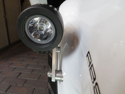

投稿記事by Norisan » 2013年6月12日(水) 05:29
ぱぬぅさん、おはようございます。
情報、ありがとうございます。
まだ、ブツが届いておりませんが、長期出張で可愛い工具たちは家で留守番をしています。
とりあえず、今回はレオパレスの駐車場でフェンダーに取り付けようと思います。
車体は加工しないので、将来的に移設もできますね。
ミラー下の取り付けは興味あります。
お手数ですが、参考に写真などアップしていただければ、ありがたいです。
これからポチる人たちも参考になると思います。
黄色(レモンイエロー)にしたのは、依然このスレでわおさんが塗ったものですか。
私もフォグは黄色派です。
Norisan

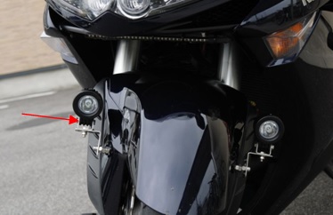

Re: バイク用LEDドライビング(フォグ)ランプ

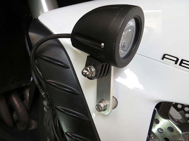

投稿記事by Norisan » 2013年6月25日(火) 05:23
シゲサン、おはようございます。
写真のアップ方法を教えてもらいましたので、アップします。
スペーサーがなかったので、M8ナットを使いました。ワイルドだろ~。
そのうち、金具を黒く塗ろうと思います。
赤い矢印のパーツがランプ本体と六角穴付ボルトで固定されていますが、このボルトが緩みました。

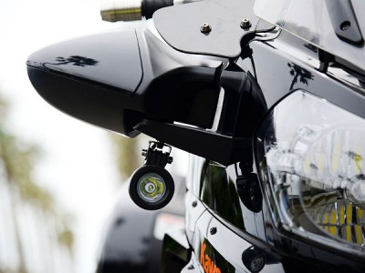

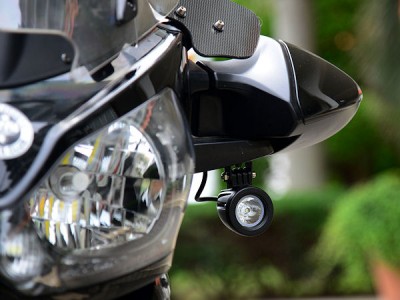

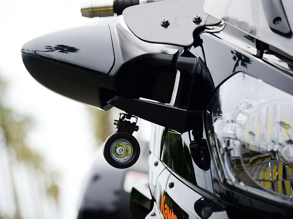

投稿記事by 長老 » 2013年7月04日(木) 21:59
報告が遅れました!(笑)
私は皆さんと違ってミラー下に取り付けました。
こんな所に着ける発想・・・全く有りませんでしたが、師匠が師匠なので・・・
これだとヘッドライトと同様で光軸は常にボディー正面ですが、
気になったら乗ったまま光軸を手で動かせるので、良しとしています。

投稿記事by シゲサン@世田谷 » 2013年7月05日(金) 10:42
長老さん、画像ありがとうございます。いい感じですね。もし下の保安基準に収まりそうならば、是非装着したまま車検を受けてみてください。問題がなければ、迷える子羊たちへの福音となるに違いありません。
「二輪自動車、側車付二輪自動車並びにカタピラ及びそりを有する軽自動車に備える前部霧灯は、その照明部の中心がすれ違い用前照灯の照明部の中心を含む水平面以下となるように取り付けられていること。」
アーメン
投稿記事by 長老 » 2013年7月05日(金) 11:40
シゲサン、これ取り外しも簡単なので、どの様にも対処出来ると思います。
何なら、10cmくらい下げられるステーでも用意しておきましょうか?(笑)
LED 前照灯も車検で気になるところですが、能天気な私ですから大丈夫でしょう!
写真の様に、微妙に下です(笑)

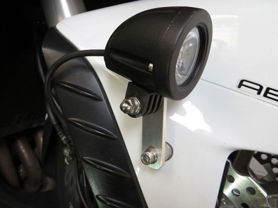

投稿記事by シゲサン@世田谷 » 2017年3月19日(日) 18:36

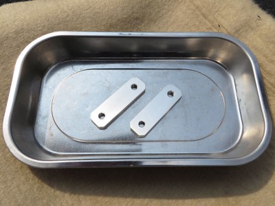

大阪府のよっしーさんがエンジンガードにLEDランプをマウントされた方法を参考にさせてもらい、LEDランプのステーをリニューアルしてみました。LEDランプ付属のコの字金具を使わずに、シンプルにLEDランプをマウントしました。ご参考までに:
投稿記事by エヴァRei » 2017年3月19日(日) 21:45
L字金具だと振動で折れてしまうので、これなら大丈夫そうですね。
