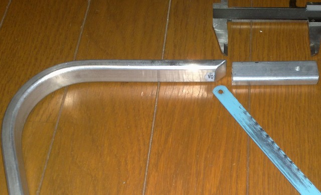

 【加工ポイント】アルミのアームの先(レバー側)を左右共70mm程カットします
  クラッチ側はレーバー形状に合わせて面取りを大きめにしました
  加工は金ノコとヤスリで 時間にして30分程で完了

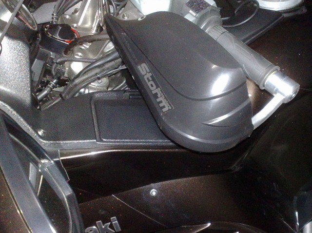

 唯一のデメリットはバックミラーの視界が若干狭くなる事
 これはハンドガードのプラスティック部がミラーに映り込む為です
 C型(ハンドル高さ標準)ですが 丁度パニヤケースの上部を遮る位置関係となります

1)加工 Stormのアルミバー先端(内側) 先端から7センチに線を引く
7cm カットします
2)加工 金ノコで切断する ⇒ ヤスリで断面を綺麗にする 左右とも行う

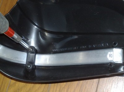

3)組付 アルミバーにプラスティックカバーを取り付ける タッピングネジ
タッピングネジで取付ます

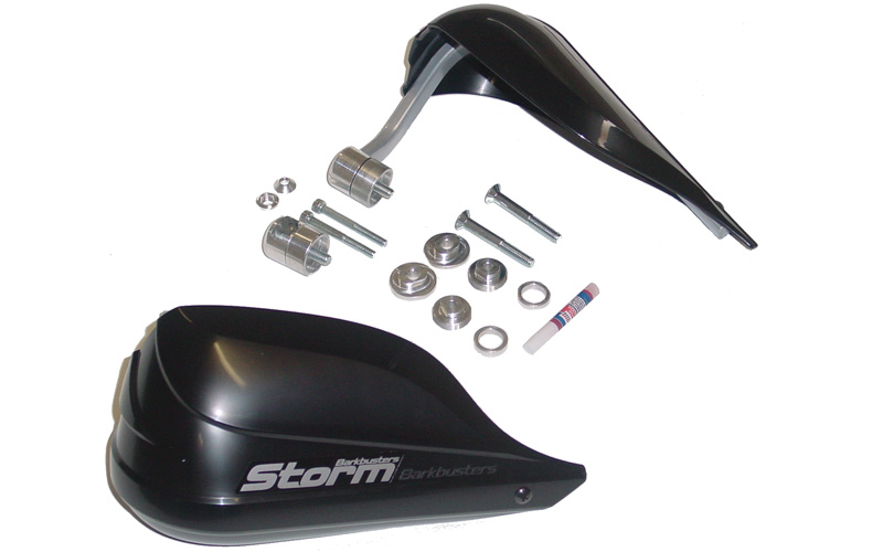

4)組付 KAWASAKI車の場合取説の「Option B」となります
     アルミパーツ(⑨+⑪番)を組み合わせます ⇒これがバーエンドとなります
     緩み止め剤(付属品)をM8ボルト(⑥番)に塗る(15mm程)
     5mmレンチで取り付ける

取り付けるとこんな状態
