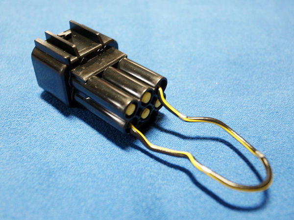

もうひとつが、マレーシアカプラと呼ばれる
点火マップを調整しているカプラなのですが、
これがZZR1400ですとシート下のわかりやすいところにあるのですが、
1400GTRでは、どのカプラーなのかわかりません(汗)

投稿記事by とむ » 2011年7月01日(金) 01:17
おいらのもシート下に有りましたよ
少し配線に隠れていたけれど引っ張り出してカプラゴトはずしました
確か栃木のナナハンさんは線をカットしてましたね
写真は有りませんが1400ZZRとまるっきり同じでしたよ

Re: マレーシア仕様のフルパワー化について
投稿記事by 長老 » 2011年7月01日(金) 21:45
メカ音痴の私ですが、もし筋違いのお話をしていたらお許し下さい(笑)
私のは09マレーシアですが、購入時販売店の方から「このカプラーを外せばリミッターの解除になります」と聞いて、
販売店では手を出せないので、購入者が・・・と言われました。
このカプラーの事でしょうか?
リミッター解除とパワーアップと関係するのでしょうか?
それとも私の聞き違いでしょうか?(笑)
添付写真の様にコードが回って居るだけで、「カットしてもいいですよ」と言われましたが、
カットする勇気は有りませんでしたので、外しただけです(笑)
投稿記事by かずやん » 2011年7月02日(土) 00:31
長老様
貴重な情報ありがとうございます。
かずやんです。
恐らくこのカプラーで間違いないと思います。
なるほど、黒・黄のコードが目印なのですね。
今日、3つあるカプラーのうちひとつづつ外して
試していたのですが、マシンにダメージを与えては・・・
と思い、一度カプラーを元に戻して乗っておりました。
明日早速、このカプラーを外して試乗してみます。

投稿記事by とむ » 2011年7月02日(土) 01:39
長老さん補足ありがとうございました
黄色に黒の線でループしている写真のカプラーで間違いありません
