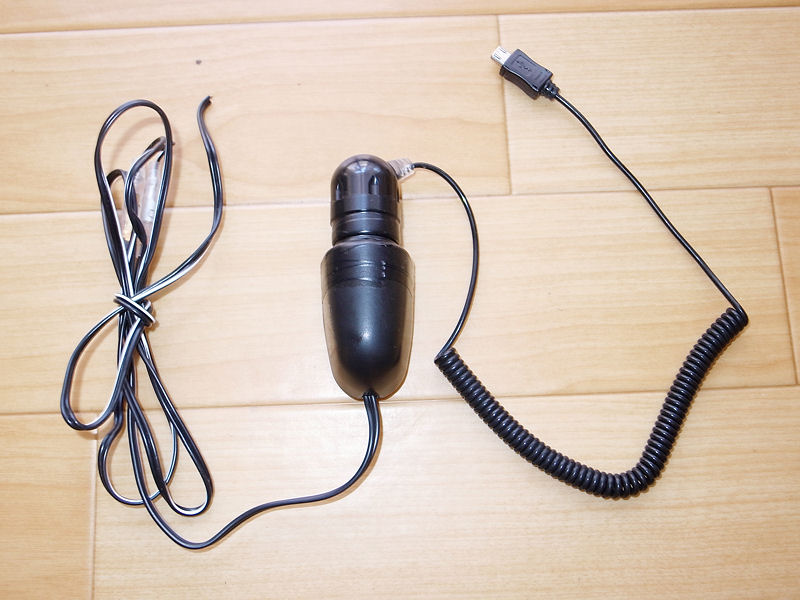

私はシガーソケットから変換しようと思いましたが、下記の写真の様な物を作り用意をしました。(まだ未接続)
ダイレクトにソケットに挿す事も考えましたが、抜けたりする事も考え、
ソケットの受け口を購入し、サービス電源に繋げようと思っています。(スイッチオンの時だけ通電)
スマホへの接続は小物入れの中と考えています。
ただ、小物入れもかなりの高温になるのが心配ですが・・・・
その辺り、電気に詳しいMIDさんにご伝授頂けたら幸いです。
この配線に間違えは無いでしょうか?

長老 さんが書きました:この配線に間違えは無いでしょうか?
配線としては間違っていないです。
でもこれでは「シガープラグの抜け」の問題は残るので
私ならばきっとシガープラグを分解して直接DC12Vを接続しようとするか
(当然メーカーの保障は受けれなくなります。)
充電機能がスマートフォン側にあって電源が単なるDC/DCコンバーターならば自作すかも。
(12V⇒5VのDC/DCコンバーターが市販されているので割と簡単なはず。)
熱の問題は・・・何とも言えないです。
実際にやっておられる方もいてるのできっと大丈夫なんじゃないでしょうか・・・
(保障は出来ませんので自己責任で。)

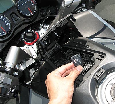

タンク上の小物入れですが、私はETCの本体をセットしています。
取り出しやすいようにサンダーバード2号の発射台のように手動で跳ね上がり、スライドするステーを作りました。
熱でおかしくなった事はないですが、小物入れ本体のサイドに穴をあけ、内側から網を貼っています。見づらいですが写真を貼っておきます。
参考までに。
