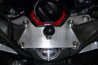

投稿記事by 6480rider » 2009年5月14日(木) 23:35
オナクラメンバーの殆んどの方が装着されているナビ。
私はつい最近までタンク上の小物ケースの蓋の上にナビを装着しておりました。
しかし、標準のマウントベースではやはり質感や配線の取り回し等で満足できません。
そこで、かばさんの持っておられたワンオフのアルミ製マウントベースを参考に、実寸法を計測して、ステンで新たに製作いたしました。
 出来上がりは上々で、サインハウスのパーツを利用してスッキリと装着できました。
ナビ本体はカロのエアナビAVIC-T10 5.8インチですが揺れもほとんど気になりません。
メンバーの方で自分も自作してみたいという場合には、ベースの図面をUPしておきますので利用されてみてはいかがでしょうか?
因みに実寸計測・図面化・製作は、友人が全ての作業を代行してくれました。
レーザーカットの為の費用は幾ら位必要なのか?私には判りません。
6480rider

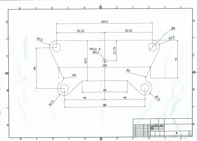

投稿記事by 6480rider » 2009年5月14日(木) 23:38
製作したベースの図面です。

投稿記事by すが » 2009年5月24日(日) 23:23
6480riderさん
はじめまして、栃木の「すが」です。
現在センターホールに着けるタイプのRAMマウントで、ナビを装着していますがガタつき感に違和感を覚える今日この頃です。
CAD図非常に助かります。
自分なりに、装着をカスタムしてみます。
なかなかお会いするロケーションではありませんが、今後ともよろしくお願いします。(^。^)
