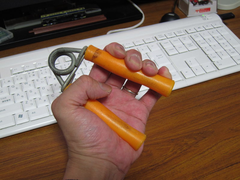

ビンボー人の私は、弟がいらなくなってくれた弱いハンドグリップで
鍛える意外に方法はありません :oops:
私の机には常にコレが置かれていますよ。冬場であまりバイクに乗らなかった
時などは春には握力が弱っているので鍛える必要があるもので…。
北海道ツーリングに行く前にも鍛えていますねぇ。

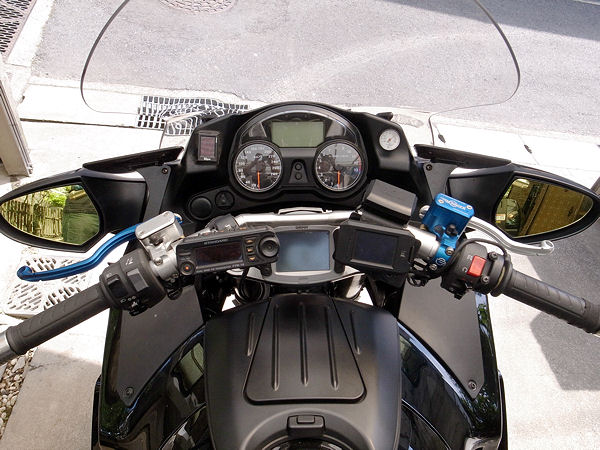

投稿記事by 長老 » 2012年3月27日(火) 23:20
度々すいません。
Pazu君がフォローして頂いたので、安心しました。
私は、クラッチが重いの軽いのと語れるほど技量もなく、
Pazu君お奨めの部品を見て、「これ下さい!」と買ってしまったほどです。(笑)
前のは重かった?・・・などという記憶も全く無いほどです。
この春でやっと免許取得3年ですが、今まで渋滞等で悩んだ事は一度もありません。
参考になるか・・・写真を添付します。
左右色を変えて遊んでみました。

 こんにちは、ムサもみさん。
 ゲールスピード クラッチマスターシリンダー、なかなか格好いいですね。
 私が装着したCRO-14-4Bはφ20.5ラジアルです。より軽いφ17.5ラジアルのCRO-12-4Bとどっちにしようかと迷ったんですが、 CRO-12-4Bはクラッチを最後まで切らないとダメだということでCRO-14-4Bに決めました。
 なので私の場合、3分の1くらいのところでクラッチが純正と比べて非常に滑らかにつながってくれます。軽さといい操作性といい満足しております。
 ムサもみさんのゲールスピード クラッチマスターシリンダーの場合はどうなのでしょうか。
 操作された感想を教えてください、よろしくお願いします。

Re: クラッチレバーを軽くする方法 / 検討1/その2
投稿記事by ムサもみ » 2012年5月25日(金) 17:53
ちかさん
お褒めいただきありがとうございます^^。
わぉさんのフレンボ(by ブライトロジック)も長老さんのベルリンガーも・・・停車時に握らさせてもらって「いや~軽いなぁ」と実感しました、実際走ってみないと本当の操作性
の良さは、勿論~味わえないのですが・・・ご両人の面持ちからすると「抜群に操作性」も向上していると~想像するまでもないと感じております^^!。
この度の~「軽いクラッチへの変更計画」において・・・勿論、上記2大巨塔は意識せざる負えないところでしたが・・・^^;、あえて
今回はイタリアの新星アコサットから検討を始めました・・・・やはりアコサットのテーストはフレンボに追いつけ感でつくられているとの事で~尚且つ、お安いので
「ならば!・・・」と決めかかったところぉ!・・・
メカから「決まる前にゲールスピードも一度見てみてください」との指摘があり・・・・何となく、若者系ですが、格好も良いし、お安いし、性能も良いとのこと
・・・ほどなくゲールで話を煮詰める運びとなりました・・・。
まず検討段階での思案の2大巨塔は・・・「軽さか?」「切れやすさ=操作性か?」の骨子どちらにするか!?でぇ・・・「ん~」でした
径が16ミリと19ミリ・・・パワーレシオは双方5ノッチ(幅2ミリ)でして~小生は軽さを求めたので径16を選択しました!。
昨日、作業完了後~セッティングは一番軽いレシオにしてグルップとレバーの幅はノーマルで云う4位にして・・・
八王子市のショップから帰宅までのおよそ15キロを走ってみましての率直な感想は~
操作性向上と切れづらさを全く感じない軽さでした・・・ただ~ニュトラに入れづらくなった感じはしました^^;。
何分にも昨日のほんの15キロでの感想ですが・・・小生が求めていた思いでいえば、80点~90点の点数は与えても良いと思っております・・・。
取り敢えずは、当面は、このセッテングで使用し、他に感じるマイナス点や・・・もっと具体的に表現できるプラス面が有りましたら、改めてご報告させていただきます。
