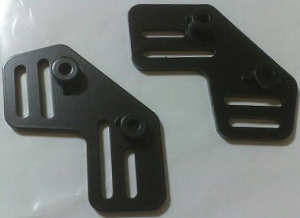

ヘプコ純正の黒リアキャリアに、このベース(2分割)が追加されているのみ
これが追加されています
付属のVersys1000用の取付ボルトはM6-30mmのニッケルメッキ仕様のサラキャップネジ(4mm6角)でしたが
GTRに取付けるには長さが足りないので、ステンの40mmサラネジ(#3プラス)に変更しました
サラネジで取付けをすると、ベース上でリアキャリアは40mm程前後にスライド可能です
( サラネジ以外でも通常のキャップネジも利用可能(要ワッシャー)ですが
  リアキャリアは前後に10mm程しかスライドできませんので、ご注意下さい )

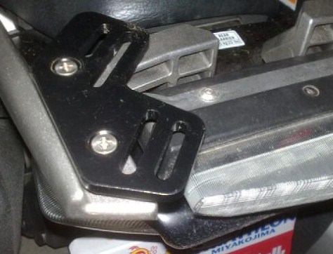

フレームに取付けるとこんな感じ
小さいように見えて、実に強度のあるベースです

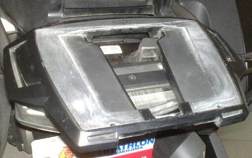

最終的にはこのようになります
これにTC45付けて、タンデムOK、4000Kmガンガンに走ってもビクともしませんでした
