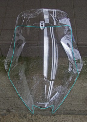

5月1日にやっと納車となりまして、200kmほど走ったとろですが、
スクリーンを一番上げたところでヘルメットに風が当たる状態で、
目線にスクリーンに端がくるくらいです。(当方身長180cm)
もう少しロングタイプに交換を考えていますが、
私の2012モデルの純正スクリーンはCIVIロングスクリーンとほぼ同じ長さなんでしょうか?
1400GTR Owner's Club BBSでの情報から2009モデル以前 < 純正ロング = 2010モデル以降 = GIVIスクリーン < VStream
防風効果ではVStreamが一番のようですが、
個人的には前車(FJR1300)でGIVIを使用して気に入っていたのでGIVIにしようか思ったのですが
サイズがあまり変わらないのでは効果も薄いようですし、う~ん どれが良いんでしょう?

Vstreamお勧めです。

わたしは、CEEベイリーズのヨーロッパタイプを使っていますが
10~12”と大体純正と同程度の長さです。形状は違いますが
日本でも代理店が有るようですね
http://banzai.nriki.jp/item/tc_6.html
私はここで買いました 。
http://www.ceebaileys.com/kawasaki/conc ... 10_ws.html
ウルトラだとたぶんVストロームと同じくらいの長さでしょうか
http://www.ceebaileys.com/kawasaki/imag ... es2010.jpg
形が純正と似ていますが長さは少し長いでしょう
Vストロームは雨の日は無敵です腕のところに少し水が掛かる感じです
その分夏場は08~09の純正に変えたい感じですね

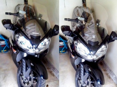

よだきーさん   JJ@okadaです。
お勧めのネットショップから昨日届いて
今朝取り付け完了です。
取り付けた感想は・・・デカイ
あいにくの雨のため、試運転が出来ませんが、今から楽しみです
今のところ、ハンドルアップ・スクリーン・レーダー探知機・ナビ取り付け完了です。
レーダーとナビはミキシングしてタンデムアンプ経由でケテルのスピーカら聞いてます。
問題のあったグリップヒーター使用時のノイズはバッテリー直引き(リレーでONOFF)で解決済み
こんな感じですね。

ほんじつvストロームと長さを比べたら同じでした
ということは、ウルトラだと長さが更に12cm位長い事になります
さすがアメリカ人向け
単に長さを求めるなら有りかも

今日テスト走行しました。
スクリーンを一番上げた状態では、皆さんがおっしゃる様に無風無音で
全身がスッポリ包まれたような感じで、長時間の走行では疲れ方がかなり違うことを実感しました。
ついでにヘルメットも新調しましてマルチテックからネオテックになり、
これも同時にテストです。サンバイザーは便利ですね。
これならシールと2枚持ってツーリングが必要ないです。
