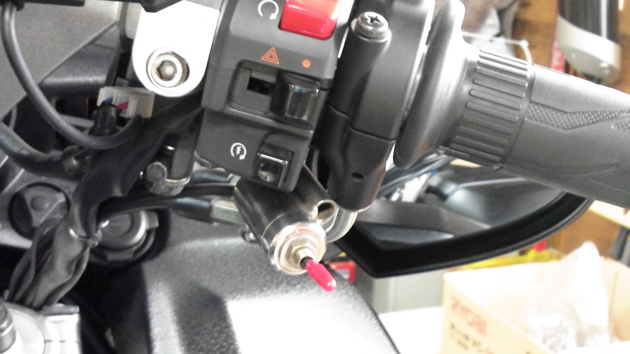

HIDのバナーの寿命を延ばす方法。
点滅スイッチを付ければ確実に延びます。
(法的、安全性の点でどうかと言う問題はありますが。
車検はスイッチをONにして受ければ問題なし。)
私のはアブソリュートですが5年目です。

MIDさん
S/Wの件、実は今回それをしようと思ってお店に行ったんですよ。
で、見てもらったら…orz
小物入れの中にS/W付ける予定です。

投稿記事by MID » 2012年6月24日(日) 09:24
スイッチは何が orz だったんでしょうか?
私と同じものは特注のため作製不可能ですが
そのへんに売っているアルミ板を切った張ったで良ければ
簡単に写真と同じような位置に作れそうですが…

投稿記事by MID » 2012年6月24日(日) 21:04
リレーを追加しなくても車体標準のヘッドライトリレーを
スイッチでON/OFFしてやればOKですよ。
シティーライト(スモール)やテールランプを一緒にON/OFFするなら必要です。
車検は何度も手元にスイッチを取付けた状態で受けています。
後付けのスイッチ類については検査では何も言いません。
ただし、すべての検査官がそうなのかは分かりませんが。
