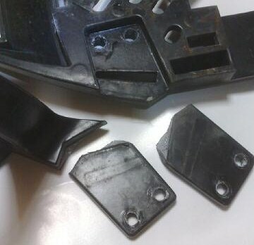

そのアルミ製ホルダーで35,000キロ走行... 先日壊れました
垂直部パーツの根元が無残にも...ポッキシ!
HBホルダー旧バージョン
 帰宅途中で家まで1Km付近で...
 なんか急にガタガタ音が大きいな~...\(◎o◎)/うわぁ!
 期待した皆様(笑)ご心配なく 今回ケースの落下はございません
破断面から察するに...原因は金属疲労と思われます
私の場合は 激走+荷物満載+タンデムお仕事 なんて事が多々あったりするので
金属と言えども、アルミにはちょっとだけキツかったのかもww

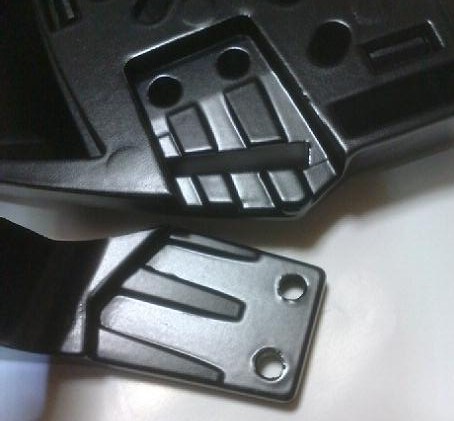

家には4月に取寄せたVaysys1000用のホルダーのホルダー部を残してあるので
壊れた部分だけ交換しようと思ったら...あれっなんか合わないぞ~!?
よく見ると...
いつの間にかホルダーの垂直部パーツ根元部分に補強のリブがついてました
HBホルダー対策バージョン
リブのある位置はちょうど私の破断部分と同じ...
さすがHB ちゃっかりランニングチェンジして強度アップしてたんですね...

この写真はベースの前にあるアングルの付け根部分で合っていますよね?
前は気がつきませんでしたがVaysysの写真はアングルが無い様な気がするのですが。
私はTOPケースはなるべく物を入れない様にしていますので
ちょっと条件が緩和されているはずと考えますが
場合によっては考えとくかな~。
Re: ヘプコ&ベッカー トップケースホルダー 進化中!
投稿記事by MOTO14 » 2012年6月24日(日) 09:26
通りすがりさん ビンゴ!
ホルダー前部のアングルです
Vaysys用にもアングル付いてますよ~ ご心配なく
