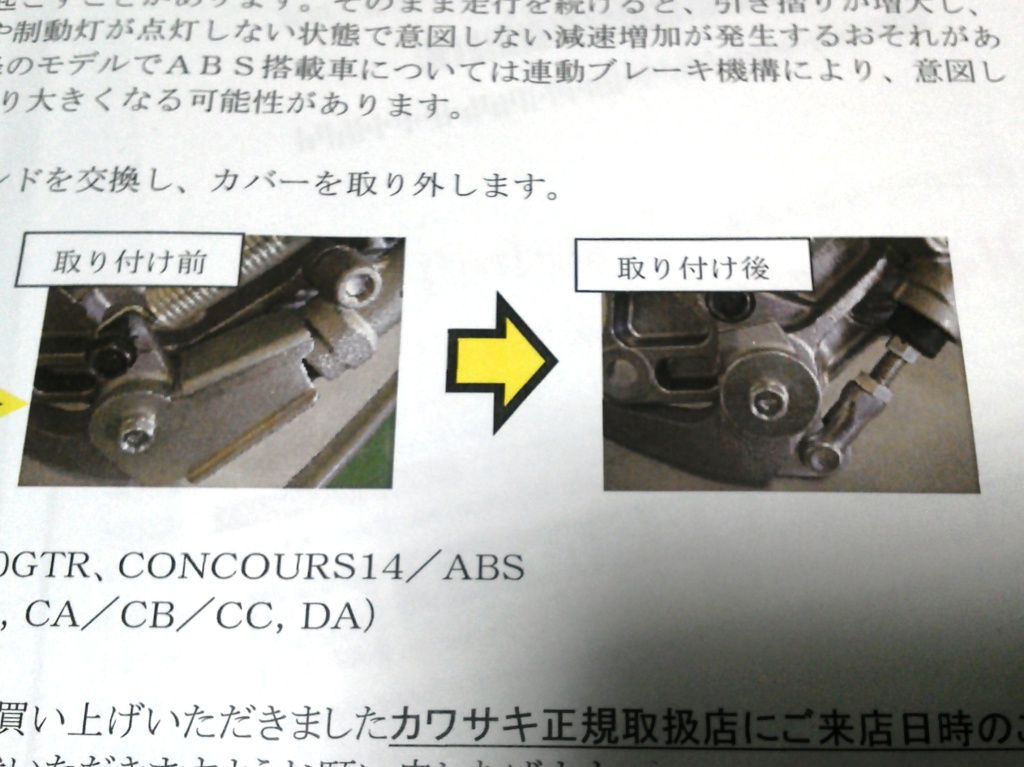

投稿記事by nenkoh » 2012年8月05日(日) 18:46
今日ブライトからではなく,カワサキモータースジャパンから,クロネコメール便で
海外リコールのお知らせが届きました。
ディーラーがお盆休みになる前に行っておこうかな :!:
