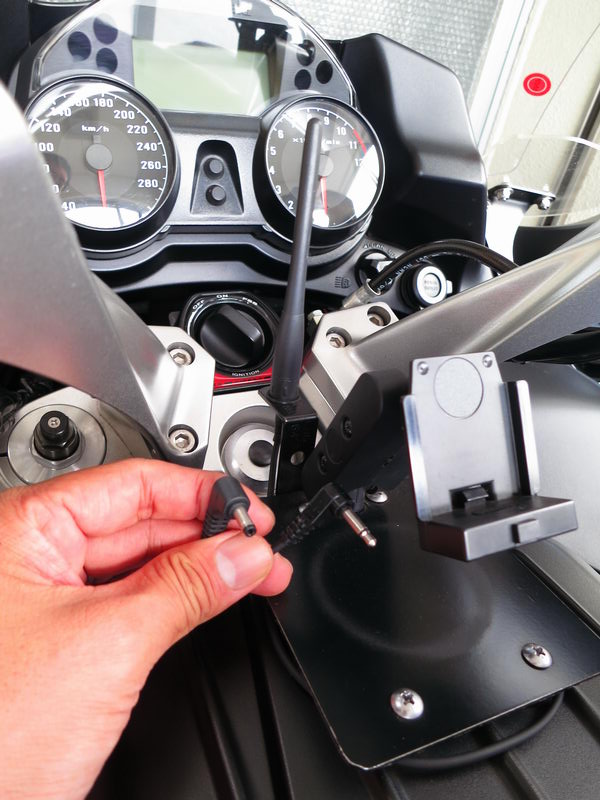

新調したナビには、VICS受信機能がついているので、アンテナを写真のように付けて見ました。
雨のせいで、装着しただけでまだ受信できるか確認していません。
さすがに受信性能が良くないだろうと思っているのですが、他の方はどうやって装着していらっしゃるのでしょうか?
受信性能なども含めてお教え願えないでしょうか。
ちなみに新しいナビはゴリラの7インチでCN-GP710VDです。

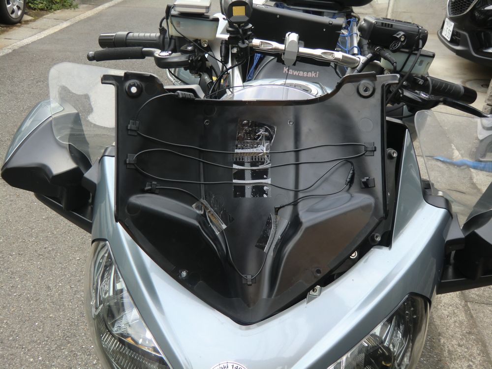

私はNV-NSB570DTゴリラです。
最初は、アマチュア無線を使わないときに限りますが、アマチュア無線の
アンテナを接続していました。接続ケーブルはテキトーに作りました。
今は、余ったアマチュア無線のハンディタイプのアンテナを接続しています。
添付画像の様にナビの後ろ側に来るようにステーを付くって設置しており
ます。もっと長いアンテナだと受信状況も良いのでしょうが邪魔ですので
これ以上長くしたくありません。
とりあえず…電波の強い町の中心街では受信しますが、田舎では全くと
言っていいほど入りません。もっとも田舎では渋滞情報なんて無いも同然?
なので元々無いのかもしれませんが…。
欲しいのは高速道路の状況ですが…あまり役だってませんねぇ。無くても
全く支障ありませんが、あるんだから使いたいって感じで使ってます。

武さん、貴重な情報ありがとうございます。
なるほど、アマチュア無線のアンテナですか。確かにいいかもしれません。
FTM-10Sで使っているアンテナから分岐してナビに入力なんてことができるんですかね。
調べてみます。

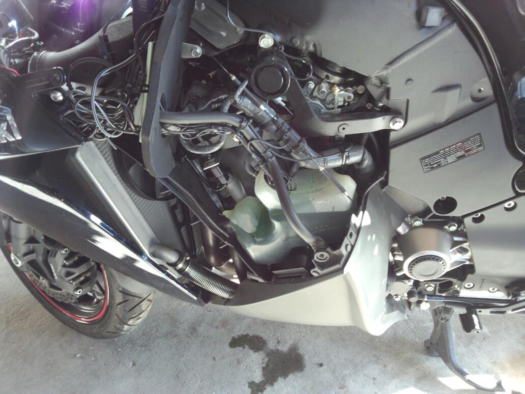

私は左側のカウルの中に
ゴリラ CN-GP710VD ゴリラオプション VICSアンテナ CA-PVANF3D/NVP-VANF3
吸盤式取付タイプ
を取り付けています
しかし、大きな街中でしか、受信しません

カウルの中ですか。ここいいかもしれませんね。追加の部品等も必要なさそうなので、第1候補になりそうです。
