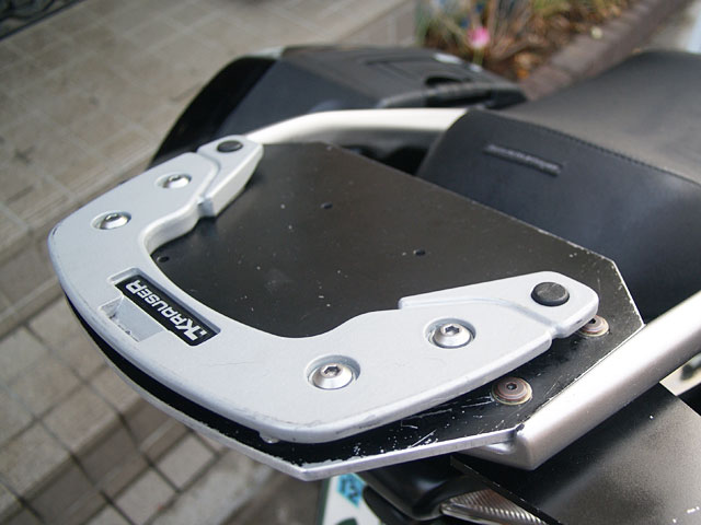

[KRAUSER]
◎ K4, K5, Xplorer等
 ○ ノーマル樹脂ラック使用
  ● ノーマル樹脂ラック+ Krauser Universal - Alurack
 ○ ノーマル樹脂ラック不使用
  ● SW-Motech Alurack + SW-Motech Adapter Plate for KRAUSER Topcase + K4/K5用ラック(ブーメラン状の保持金具)
  ● Phil's Farkels アルミラック + Krauser Universal - Alurack
  ● Projekt D AeroForm Luggage Rack + Krauser Universal - Alurack
  ● K’s Styleスチールラック(キャリア) + Krauser Universal - Alurack
  ● 他の金属製ラック(自作含む)+ Krauser Universal - Alurack
