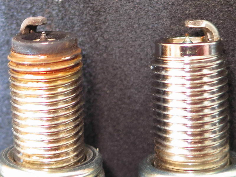

ちなみにプラグ交換は前回は20000kmで交換しましたが、今回は
27000kmもたせました。割と減っていると言っていいのかな?
元が短いので減ってもあんまりわまりませんね~ :?
