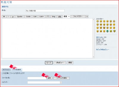

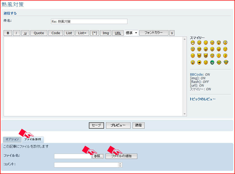

投稿記事by シゲサン@世田谷 » 2013年6月12日(水) 05:35
藤 四郎さん、
記事に画像を貼り付けるには、記事を投稿する際に:
(1) 【ファイル添付】タブをクリックします
(2) 【参照】ボタンを押して貼り付けたい画像を選択します
(3) 【ファイルの追加】ボタンを押して画像を貼り付けます
(4) 【プレビュー】ボタンを押して画像の貼り付き具合を確認し、必要に応じて【インライン表示】ボタンを押して貼り付け位置を調整します
(5) 最後に【送信】ボタンを押して記事と画像を投稿します

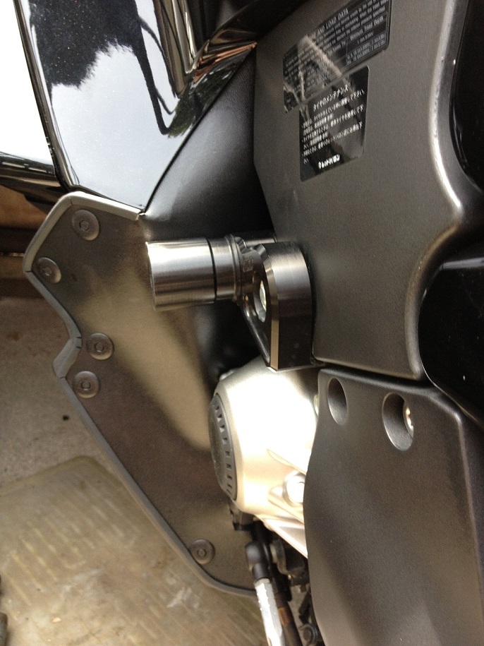

Re: 熱風対策

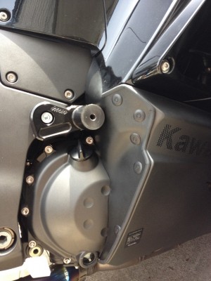

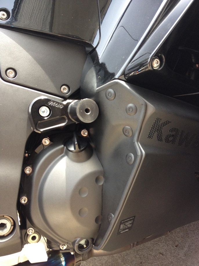

投稿記事by 藤 四郎 » 2013年6月12日(水) 08:47
シゲサン@世田谷さん お早う御座います。
アドバイス有難う御座います。
早速、画像アップしますので見てやって下さい。
藤 四郎
記事: 171
登録日時: 2012年11月03日(土) 16:52
Re: 熱風対策
投稿記事by シゲサン@世田谷 » 2013年6月12日(水) 09:06
藤 四郎さん、
開口部をぴったり塞げていていい感じですね。この素材は何ですか?
エンジンオイルがキレイなのも◯ですね。

Re: 熱風対策
投稿記事by 藤 四郎 » 2013年6月12日(水) 10:02
お褒めの言葉有難う御座います。
素材は、1mm位のプラ板ですね。
普通のはさみでも加工ができ楽でしたが、
複雑な形状に形取りには苦労しました。
少しの時間でしたが、一般道と高速で走行テストしましたが、
水温も真ん中と一つ上を行ったり来たりしてたので取り付け前と変わらない感じでした。
金額も、¥1000くらいと格安で出来ましたよ v(^o^)v

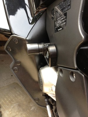

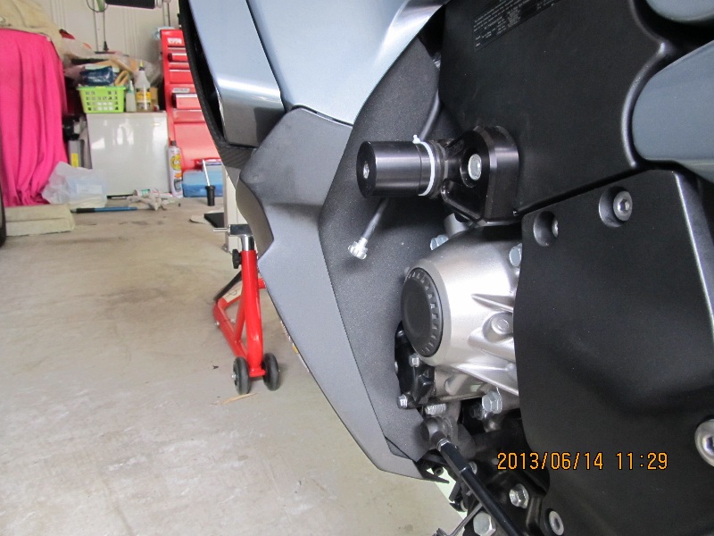

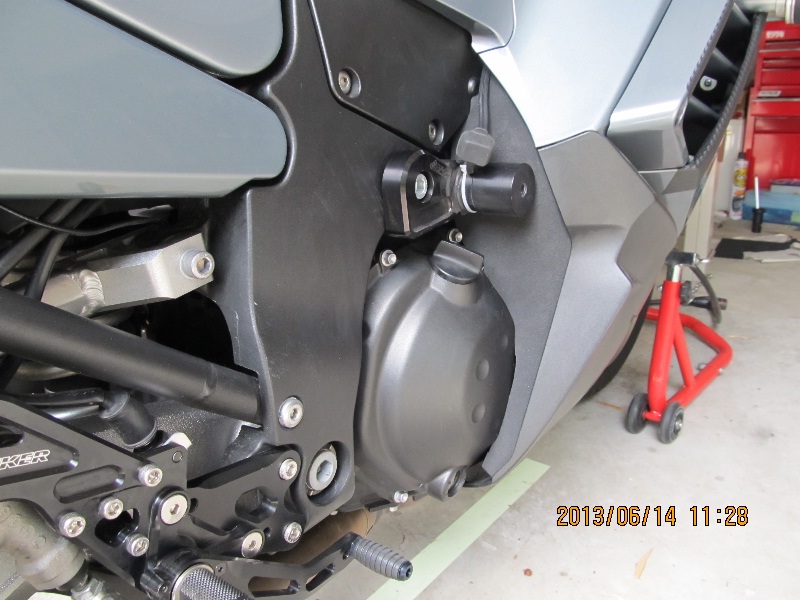

投稿記事by もみじ太郎 » 2013年6月14日(金) 12:17
やはり08モデルは熱いと思っている方多いようですね
最初にやられた長老さん、一時期ブームになり
忘れたころに私が書き込みしたみたいです
藤四郎さんのカバー、見事です、すごい
製作依頼来るかもしれませんよ
私も最初プラバンでチャレンジしましたが、ぴったり合わず断念です
書き込みをしたら色々アドバイス頂き
舶来製の遮熱スポンジをさとちんさんからお借りして型取りし
ホームセンターで20mmのウレタン購入し、適当にカットして隙間に押し込んだだけです
作業時間1H程度で出来ました
あまりアップで撮ると雑さがばれるのでちょっと離れて撮影
一応写真アップしときますね
近いうちにお会い出来ると思いますので
是非拝見したいです
もみじ太郎
登録日時: 2012年11月05日(月) 05:33
Re: 熱風対策
投稿記事by えいた » 2013年6月14日(金) 13:03
もみじ太郎さま
はじめまして、えいたです。
いろいろと書き込んでしまいすみません。
やはりぴったり合わせるのは難しんですね…
でももみじ太郎さんのウレタン加工も私にはかなりレベルが高く見えます!
対策後の効果など感想教えていただけると嬉しいです

Re: 熱風対策
投稿記事by 藤 四郎 » 2013年6月16日(日) 13:37
皆さんこんにちは。
もみじ太郎さんのもなかなか綺麗ですね。
やっぱり右側は難しいですね。2回ほど作り直しましたよ。
隙間に押しこんだだけだとカウルにも傷が付かずイイかも。
