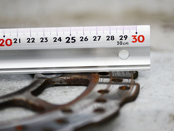

私の場合、下り坂の影響も多少有りましたが、新調したシューズでペーパーロックを!
それまでのソフト系のシューズのつもりで、足首の角度を保っていたつもりが、
ハード系のシューズで足首の角度を誤り常にブレーキに触れる感じで流してしまいました。
(本人は全く触れていないつもりでした)
結果、焼き尽くすくらいまで行ってしまい・・・最後はスコンと抜けて効かなってしまい、
帰宅後、ディスク交換・キャリパーオーバーホール・・・全て実行した次第です。
ディスクは写真の様に反ってしまい、使い物になりませんでした。

もしかすると「ディスクの歪み」が出ているかもしれません>冷えても復元しない
長老さんは「車体外側へ」
私(走行7万キロ)は「車体内側へ」そってまして
坂道発進の際に、リアブレーキだけで車体を静止出来なくなってました(が慣れてしまって気にしてませんでした)
ご参考までに。

なるほど、エア抜きしないと、元に戻らない事があるのですね。
長老さんやぱぬぅさん、の様にローターが反ってしまった例などは驚きです。
