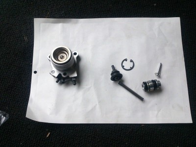

症状はクラッチの握りしろの半分までは抵抗が軽く、グリップにくっつくまで握ってもローに入れるとエンストです。
オイル漏れはないし、オイルも1年前の車検で交換しとてもきれいでした。
原因は、パッキン(写真添付の丸枠内)の劣化によりエアが入ってしまったようだとのこと。
同時にオイル系統の写真パーツを交換しました。
・オイルシール    92049-0086 1個
・ダイヤフラム    43028-0008 1個
・Oリング      92055-0741 1個
           92055-0137 1個
・ピストン      43020-0013 1個
・ワッシャー     49091-0001 4個
パーツはオイル入れても¥6000以内、作業工賃が別途¥12000程かかりました。
帰宅まで10kmほど走りましたが今のところ大丈夫なようです。
新車購入からちょうど6年、69200km走行でした。
あなたのメンテナンスが悪いといわれそうですが、08年型のみなさんの参考になればと思いトピあげしました。

私も昨日同じ症状がでてます、参考になりました、部品を手配して自分で頑張ってみます

本日交換しました、フィーリング全然違います、レリーズ側オイルシールだけでよかったかも
部品代全部で10000円弱、自分でやったので工賃0円でした
