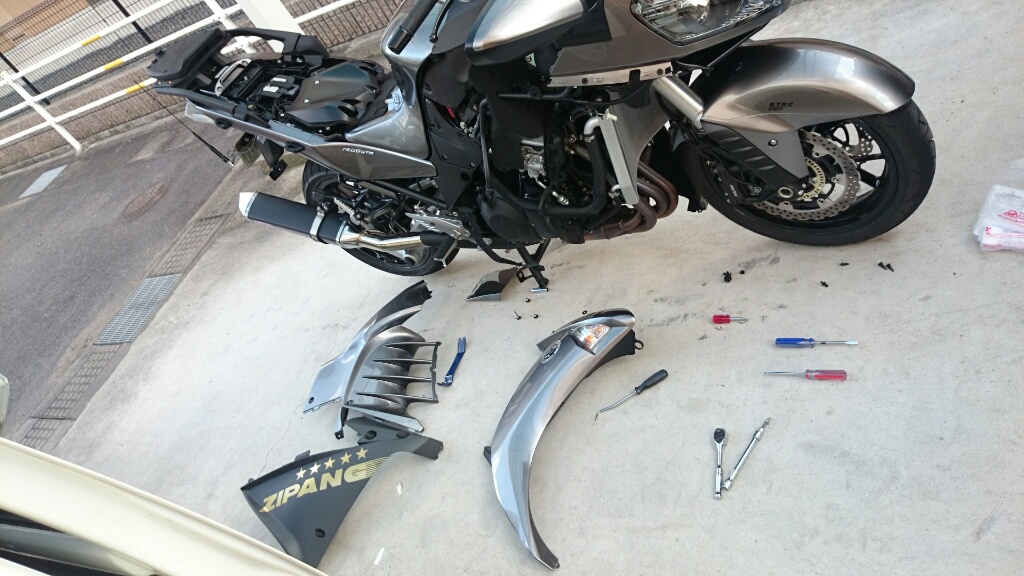

投稿記事by らすかる! » 2014年11月03日(月) 18:08
ウインカーの玉を換えるだけで
ここまでバラさないといけないなんて
思いもしてませんでした(*_*;

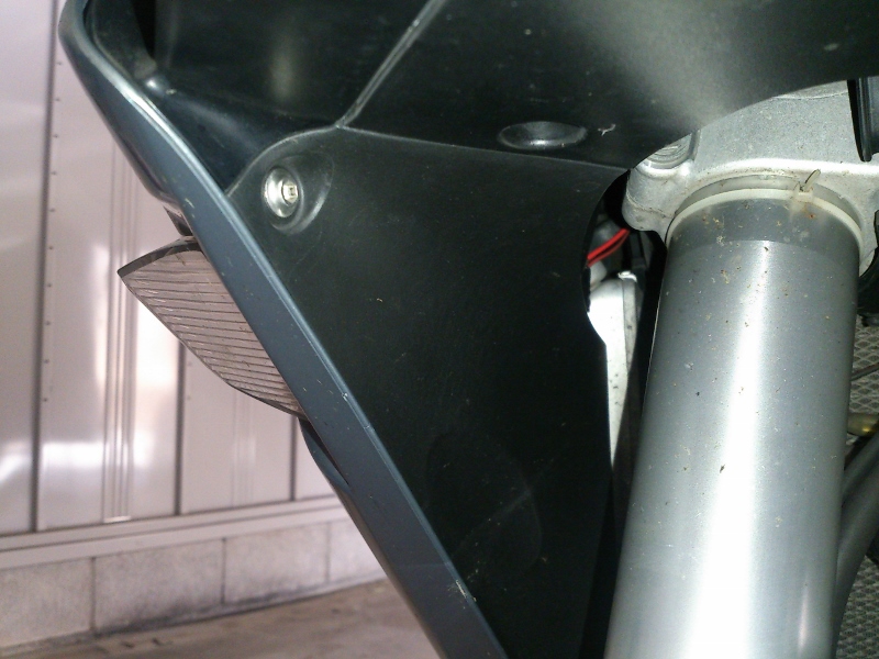

Re: LEDウインカー
投稿記事by もみじ太郎 » 2014年11月04日(火) 11:26
初期型は裏のパネル外してアクセスできましたよ
ここからミラーに配線引きましたから
現行型は無理なんですか

投稿記事by サンジ » 2014年11月04日(火) 15:49
らすかる!さん、はじめまして。
神奈川のサンジと申します。
10モデルに乗っておりますが、
もみじ太郎さんがおっしゃっている通り、裏のパネルをとめているネジを2本と表側のネジを2本を外すと
ウインカー交換するくらいの隙間を作ることができますよ!

投稿記事by らすかる! » 2014年11月04日(火) 18:40
もみじ太郎さん、サンジさん、
はじめまして!
右側をバラして構造を確認して
左側はおっしゃる通りに出来ました!
アドバイス有り難う御座います、
