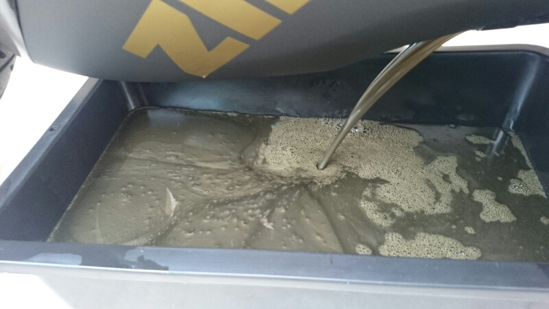

投稿記事by らすかる! » 2014年12月29日(月) 17:47
今年最後のオイル交換しました!
凄くメタリックなオイルが出てきてビックリ!
次回はもっと早めにします。

投稿記事by シゲサン@世田谷 » 2014年12月30日(火) 07:23
エンジンオイルに水分が混じるとこんな感じになるんじゃないでしょうか。
冷却水減っていませんか?

投稿記事by らすかる! » 2014年12月30日(火) 08:38
シゲサン@世田谷さん>
そう言われればオイル覗き窓に水分的な曇りがありました!
確認してみます!!!

投稿記事by らすかる! » 2014年12月30日(火) 12:53
今朝、覗き窓を確認したところ、
綺麗なオイル色で、
冷却水の減りも目視出来ませんでした、
とりあえずは一安心ですが、
これからも当分は注意して走ります!

投稿記事by シゲサン@世田谷 » 2014年12月30日(火) 14:40
らすかるさん、
そうですね、しばらくはマメに点検されるのがいいと思います。
大きなトラブルは保証期間内になおしてもらいましょう。

投稿記事by らすかる! » 2014年12月30日(火) 16:34
まだ、
走行800キロなので
気を付けて点検します!(^o^)/

投稿記事by とこや » 2014年12月30日(火) 22:44
とこや@松江です。
この写真からすると近距離しか走っておられないのでは?
シゲサンが書いておられるように水分の混入が疑われます。
寒くなったこの時期は近距離の走行ばかりだとこうなりますね。
バーンっと一気に100キロ位走って見てください。エンジンの中の水分も飛ぶはずです。
当方も通勤距離片道3キロに使っていましたが、オイル点検窓が乳白色に濁り、あげくの果てはシフトインジケーターの接触不良に泣きました(T_T)

投稿記事by らすかる! » 2014年12月31日(水) 15:34
とこや@松江さん>
なるほど!
100キロには届きませんが
1月2日に、岡山ブルーラインの1本松パーキングまで走りますので
当日も注意して覗いてみます!

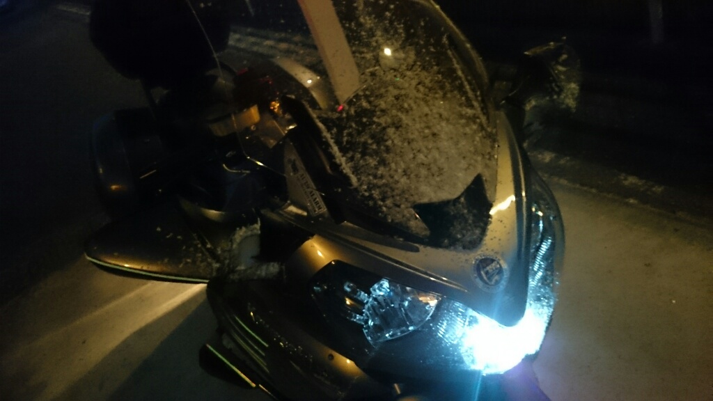

Re: オイル交換!
投稿記事by らすかる! » 2015年1月02日(金) 21:20
昼過ぎから出て
このザマです。
