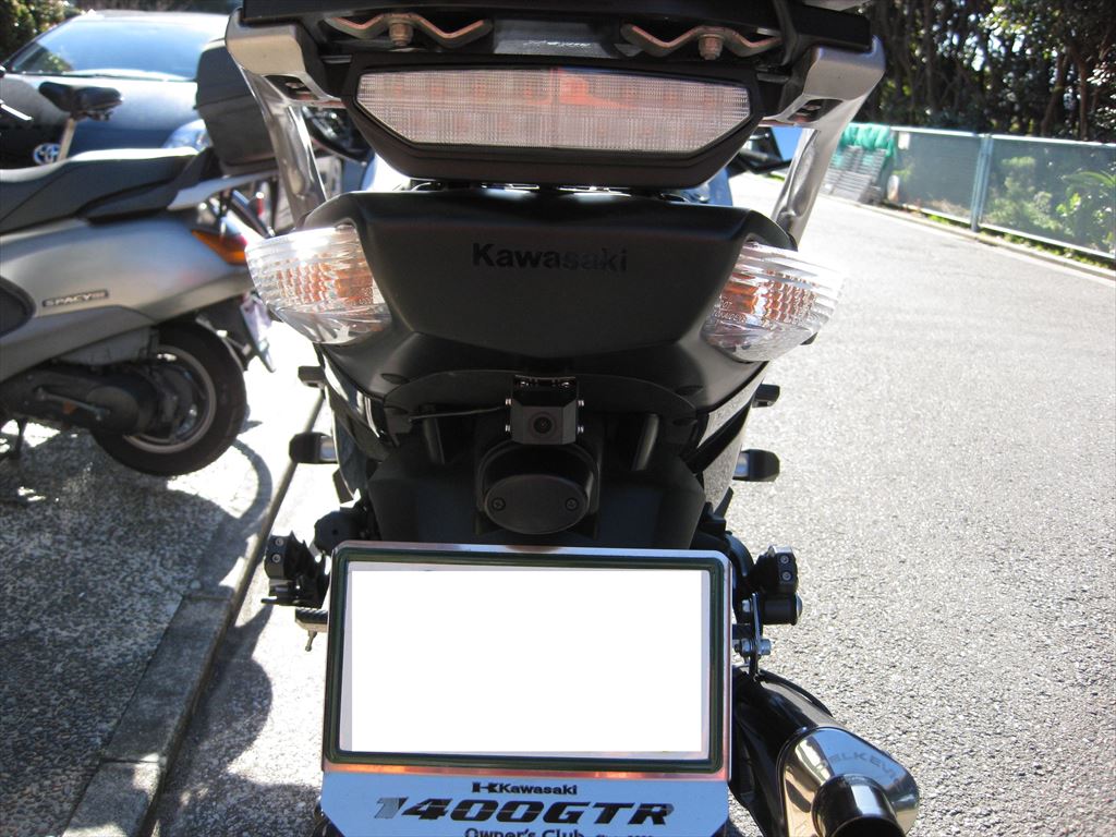

バイク用のドライブレコーダーを探していたところ、最近発売された商品で、警察(白バイ)や業務車両向けのものを発見。
同じような商品のニリドラより解像度が良い点、マイクロSDカードが使える点で、株式会社ニュースペースデザインのバイク用のドラレコ BVR-03HDを早速購入しました。
http://www.new-space-design.com/product.html#wbikehd

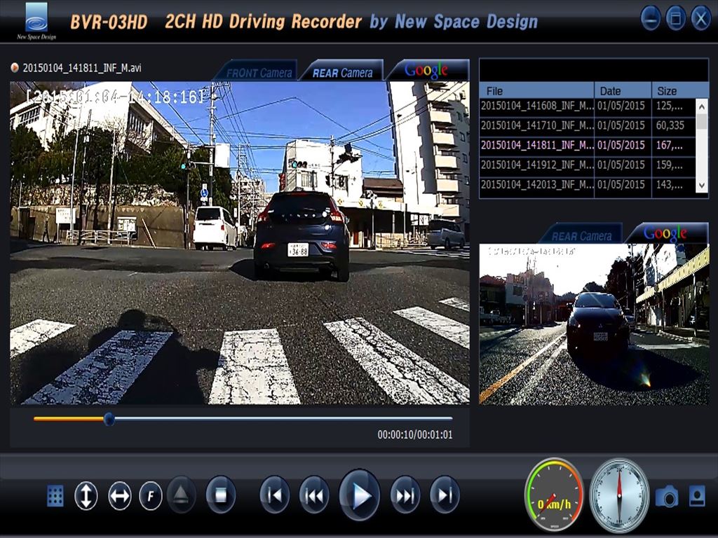

スペック的には、フロントカメラ、リアカメラ共に1280x720 /30fp(防水)、ACC連動、マイク内蔵(外部マイクもオプションで使用可)
GPSアンテナ付属でPCビューワーソフト上でGoogleMAPとリンク、AV出力に対応により、記録・再生時にモニター表示可能
赤外線リモコンで設定や、モニター表示のフロント・リアのアングル切り替えなどができます。
マイクロSD 64GBで、約8時間記録、いっぱいになると古いものから上書き保存されます。
私はAV出力端子をゴリラナビのバックモニター端子に繋げて使っています。

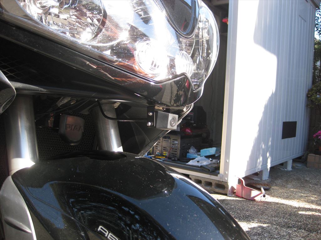

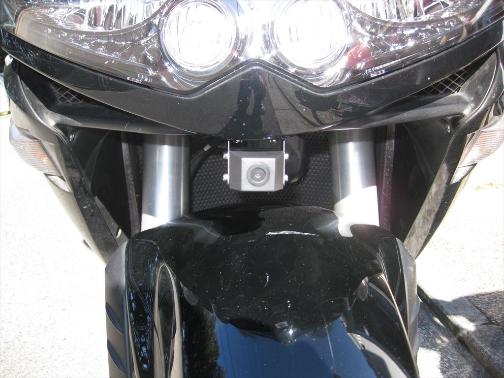

ただ、1点気になることですが、フロントのカメラがカウル下についてますが、これってフロントさすがボトムしたときにぶつかりませんか?クリアランスはどの程度るのでしょうか?

フルボトム時に大丈夫かな?と心配しましたが・・・・

投稿記事by アキラ » 2015年1月07日(水) 08:14
エヴァRei さんが書きました:拝見させていただきました。検討してみます。
エヴァReiさん、はじめまして!
書込みありがとうございます。
今のところはフェンダーにはぶつかってないですけど、正直、私も気になってます・・・
掲載した上記の写真では真正面からなので、少し分かりづらかったですね、すみません。
この写真の方が距離感が分かりやすいでしょうか・・
(カメラ下にあるフェンダーの傷は、今回のドラレコでついた傷ではありません)
フロントカメラ、横から
