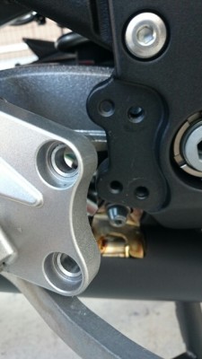

1400GTRには
純正でバックステップに変更出来る
と 言う噂を耳にしたので
真相を確かめる為に
ステップブラケットを外してミタ、
『うぉ!ほんまぢゃ!ネジ穴があ………
……ん?
穴が空いとらんが?!』
なんと言う事でしょ~♪
ネジ穴が退化しとりました!Σ(×_×;)!
知人の画像を見るとネジ穴が掘ってある年式もあるみたいですね?

2010年式でも穴を開けてタップを立てましたよ~

やはりそこまでやりますか?
真っ直ぐ穴が開けばいいのですが、
強度も気になります。 :shock:

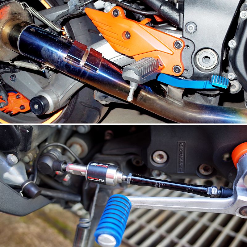

以前、知った事ですがもしかしたら、ギヤチェンジ用タイロッドの長さがちょっと足りないかも知れませんので、
先に確認しておく事をお薦めします。

自分はバトルファクトリーの FR6-140-FL6
140mmのタイロッドを使っています

とりあえずシフトロッドを確認してみます、

穴を真っ直ぐ開けれるかが不安です。

私もこの技法を使っていますが、強度には全く問題ないと思います。
タイロッドはクイックシフターを付けている関係で、参考にはならないと思いますが、
調整が効くタイプだったので、全く問題有りませんでした。

只今、ドリルで真っ直ぐ穴を開けれる方法を
模索中です!
