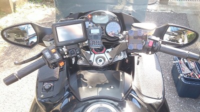

写真ではわかりにくいですがシート・タンク・カウル外してアンテナケーブルは車体に無理のない取り回しにハンドル左側へ。
皆さんも既にお分かりかと存じますがGTRはフロント・リアに電源コネクタが2か所あり今回無線とサインハウスの電源システムはフロントから供給しています。リア電源はナビ専用
と して供給。理由としてナビの電源ケーブルが長く途中で束ねる事がどうしても嫌だったからと走行中にに熱「エンジン・排気」等で部分焼けが気になったからです。

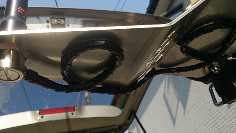

アンテナはDIAMONDのAZ507FXを使用。上部エレメントが「ニッケルチタン」製店員いわく金属疲労が起こりにくいとの事。 :shock:

取付けはシート・タンク・カウル外して考えていたほど難しくなく電源配線も比較的楽に、苦労したことは配線の取り回しなのですが特にハンドル廻り迄の配線。ただでさえ多くの配線があるのに邪魔にならないように取り回しを考えまた左右にハンドルをきった時のぎこちなく動く事へのコダワリ。外したパーツを付けた時の違和感が無いように等、無い頭で一生懸命考えました。 :P 考えていた以上の見栄えにびっくり。性格なんでしょうね走行中の事を考え、紫外線対策と称してスパイラルチューブ等も巻き丁寧にやりすぎました。 :)
VX8・MCN46siの取付け時期はMCN46siが先で1週間後VX8を、位置関係等納得がいかないのでVX8の日に再調整。

取付け位置関係「全景」すべて装着後です。
アンテナスティ下のケーブル取り回しちょっとやりすぎでしょうか?
無線ケーブル引き込み口 ちょっとわかりにくいでしょ・・・
