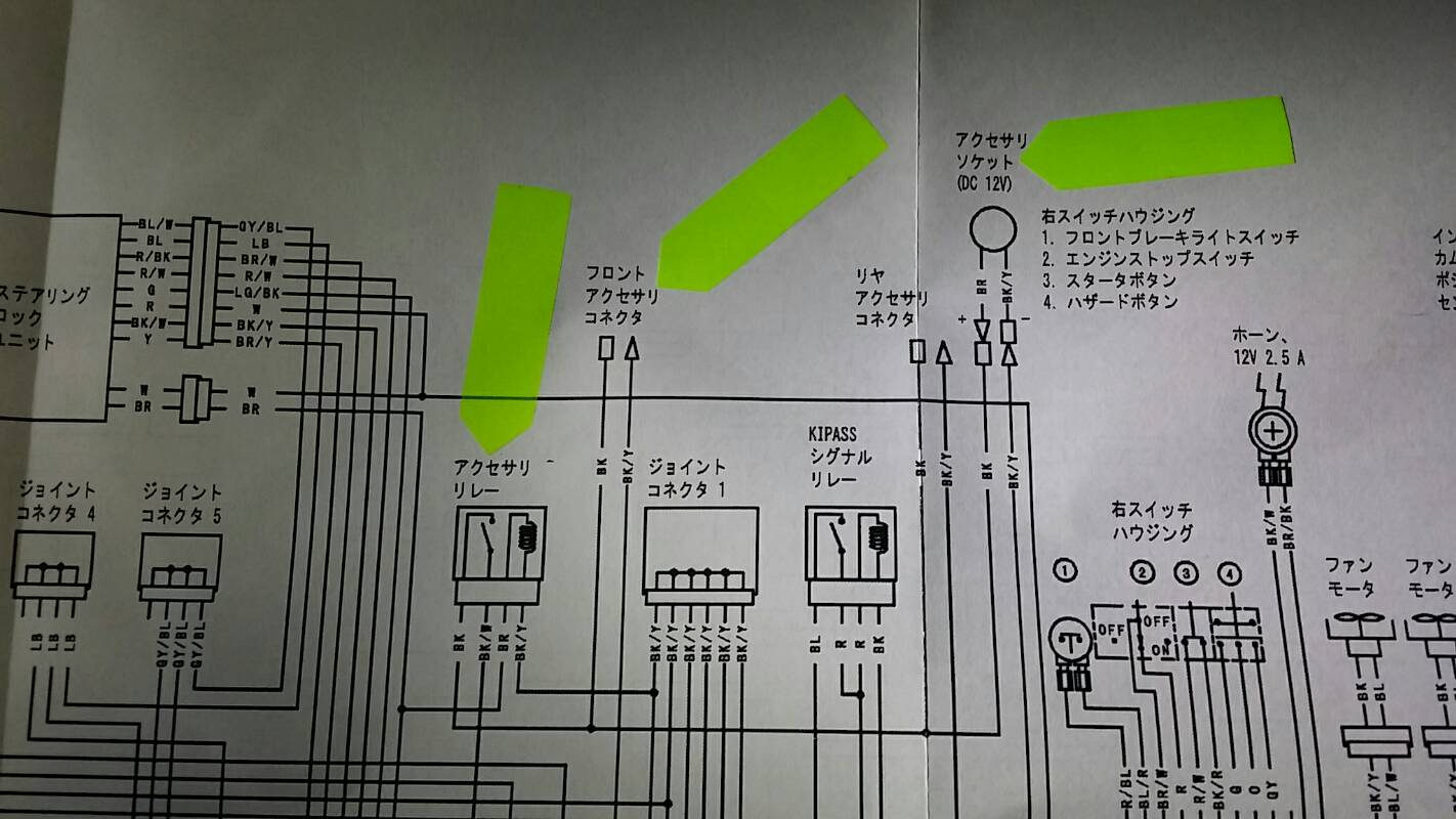

投稿記事by snowman » 2015年10月16日(金) 22:08
ち-さんはじめまして
幽霊クラブ員の snowman と、申します。
08のマニュアルを、持っていましたので開いて見ました
アクセサリーソケット付近の配線図の画像を、添付します
 (*^_^*)

投稿記事by ちー » 2015年10月18日(日) 08:28
bukkoro さん snowmanさん
ご親切にありがとうございます。
大変助かります。
どうやら長旅になりそうですが、なんとか原因をつかみたいと思います。
